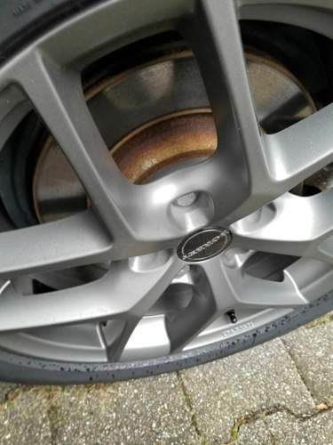

Andere Frage. Diesen Rost habe ich auf allen 4 Rädern und sieht echt schäbig aus.
Bekomme ich das selber runter?
Ist das ein Teil was man günstig tauschen lassen kann?
Das ist die Bremsscheibe und ist schlecht oder garnicht beschichtet. Bremsscheibe mit guter Beschichtung kaufen oder mit einer Drahtbürste reinigen.
Wenn man nicht mal weiß, was das für ein "Teil" ist, sollte man eine kompetente Werkstatt aufsuchen und nichts dran selber versuchen.
Gut gut, Werkstatt sagte eh das die Beläge noch so für 10k gut sind und die Scheiben nicht viel mehr.

was heißt den höher dimensionieren in deiner Ansicht :)
was Du da siehst ist normal, der Schutzlack ist halt abgewaschen

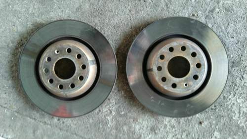

wenn die Bremsscheiben vorn noch OK sind, braucht es nur einen neuen Satz Bremsbeläge, hinten sollte man schon die Innenseiten überprüfen, wenn dort auch alles stimmig ist, reicht dort auch nur ein Satz neuer Bremsbeläge
vorn lese ich immer von gleichmäßiger Abnutzung innen und auch außen, hinten sollte man schon die inneren Seiten betrachten, durch die Schutz-Bleche hinten kann man das sicher auf einer Hebebühne erkennen
wenn die Bremsscheiben OK sind, kann man diese auch entsprechend "nachlackieren" mit einer Spraydose, entsprechend im Außenbereich, wenn etwas Farbe auf die Scheiben gelangt, reinigen die Beläge es einfach weg
Beschichtugnach 80.000 km

ATE Powerdisc
Bremsscheibe nachlackieren ? Farbe auf der Scheibe reinigen die Beläge weg ? Alter Schwede, solche "Tipps" sollten hier verboten werden.
Ich glaub, er hat sich ungünstig ausgedrückt. Die "Glocke" kann man nachlackieren und wenn dabei etwas Farbe auf die Scheibe kommt, reibt der Belag es ab.
Das ist mir klar. Aber der Fragestellende meinte, das seine "Räder" rosten. Jemanden, der nicht mal Räder von Bremsscheiben unterscheiden kann, sollte man nicht solche Tipps geben. Bei Bremsen hört jeder Spass auf. Just my cents...

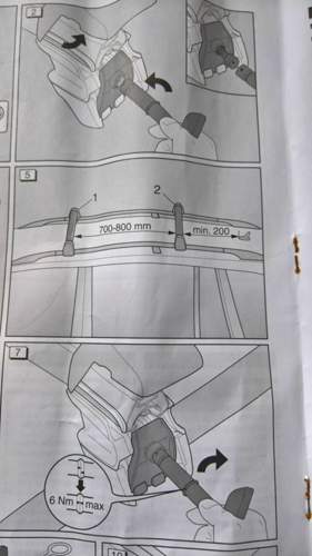

Was willste denn einstellen oder verstellen? Musst nur den vorderen vorne und den hinteren hinten an den angegebenen Positionen wie im Handbuch beschrieben montieren und das Anzugsmoment beachten, wie es in der Anleitung der Träger angegeben ist.
Vermutlich steht aber im Bordbuch auch noch was zur Verwendung der Träger dabei...
Oder hast Du nur die Angaben im Bordbuch und keine eigene Anleitung der Träger?
Richtig, habe nur das, was im Bordbuch steht. Will den Abstand (li-re) korrekt einstellen, da die Träger mir jetzt bisschen weit hinten sitzen.
hallo,
sind das die für den Passat Variant 3C9 071 151 ?
diese habe ich und folgende Bilder zu den Abständen :)
diese sollten aber auch für Andere gelten
