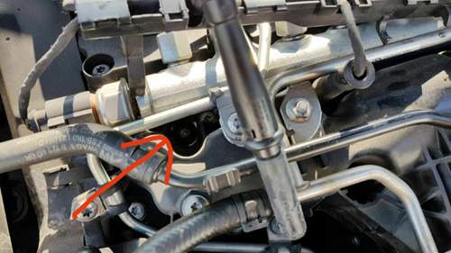

2WD, ja.
Hmm... absolut keine Ahnung wie man da SO hinkommen soll... die Schraube empfinde ich als unerreichbar ..
Hast du Zugriff auf erwin und könntest mir da evtl was zukommen lassen?
Schonmal jmd Glühkerzen beim CR gewechselt? Welche Nuss passt da unten rein?
Was gibt's besonderes zu beachten? Brechen die auch mal gerne ab?
Laut den Autodoktoren brechen die zwar nicht ab, aber sie reißen gern ab. Holger Parsch hat dafür extra einen Schrauber, der die Glühkerzen losvibriert. Einfach Nuss drauf und drehen würde ich mich nur bei einem Neumotor trauen.
@Xotzil schrieb am 12. Mai 2018 um 11:31:13 Uhr:
Genau das war gemeint ;) er hatte immer allerdings immer V6 Diesel als Beispiel... ist die Gefahr bei unseren 2.0ern gleich groß? Jmd Erfahrungen damit gemacht?
Ich denke das ist egal ob R4 oder V6 ...
