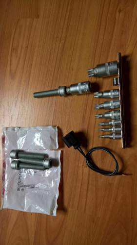

@Masterb2k schrieb am 13. April 2018 um 06:44:48 Uhr:
Also, ich beziehe mich da jetzt mal auf ein vollkommen unfachliches Programm Namens ELSA: Darin steht, die M14 Bolzen wiederverwenden. Vor Wiederverwendung reinigen!
Zudem werden sie auch "nur" mit 200Nm angezogen - und nicht nich mit xxº nachgezogen.
Und gebrauchte Teile, auch Bremsen kann man getrost vei Ebay kaufen.
@Masterb2k danke für die Info zum Drehmoment für die hinteren Bremssattelträger Schrauben :)
ich habe mich schon gewundert, das vorne 200 Nm nötig sind und hinten ich im Internet, was anderes gelesen habe
was ich @lummi85 mitteilen wollte ist, das zum entfernen des hinteren Bremssattelträger auch entsprechendes Werkzeug benötigt wird und das man sogar noch die Motoren der EPB zurückfahren muss!
aber er hat ja sicherlich einen guten Bekannten, der das auch weiß :D
ich hänge noch ein Bild an, womit ich mit meiner Dummheit denke, meine Ziele zu erreichen :(
Rep-satz
Danke für die Ratschläge. Habe mir jetzt einen neuen Bremssattel für 70 euro gekauft. Da ich den Händler einen Preisvorschlag gesendet habe, den er akzeptiert hat. Gebraucht würde ich vlt 20 euro sparen. So weiß ich aber dass ich bei Neuteilen mindestens zwei Jahre Gewährleistung habe und somit auf der sicheren Seite bin. Danke nochmal @tomworld und natürlich den anderen auch.
danke für die Info und hoffe, das es mit den Neuteil auch sicher funktioniert :)
PS. gebrauchte Teile würde ich bei wichtigen Teilen, wie gerade Bremsen auch nicht verbauen

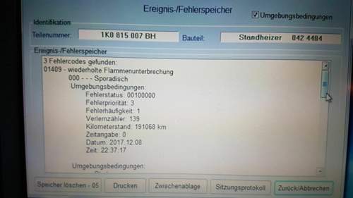

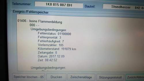

Wie kann ich meiner Standheizung helfen?
Brennkammer neu oder ausbauen und reinigen, steht hier aber schon ein paar mal (inkl. Bilder).
jupp, würde ich auch so machen, also erst mal schauen, wie diese von innen aussieht :)
da ja Diesel, kann es sein, das diese nur verrußt bzw. verkokt ist
ist es innen 'normal' würde ich mir alles weiter anschauen, was eine Standheizung benötigt zum funktionieren, Verkabelung, Stecker, Glühkerze, Sensoren usw.
