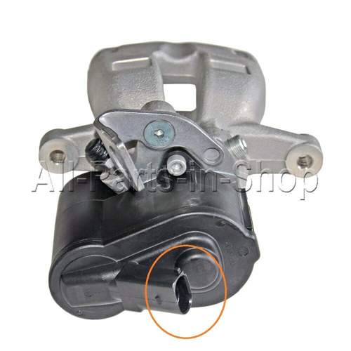

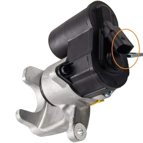

die Änderung besteht im Steckkontakt und Stellmotor, es gab dann nur PR-1KU für hinten (PR-1LH gilt für vorne)
ab Fahrgestellnummer: 3C-7-120 001 hat der Stecker eine Nase, deshalb gibt es auch einen anderen EPB-Motor und einen anderen Komplettsattel
was du da kaufen möchtest, könnte optisch passen, aber lieber Finger weg von Gebrauchtteilen, gerade bei Bremsen
man kann auch den Bremssattel 3C0615403 nehmen, ohne diese Nase am Stecker

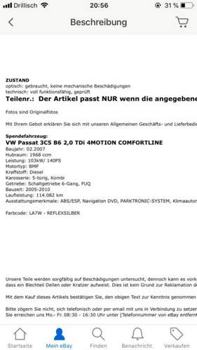

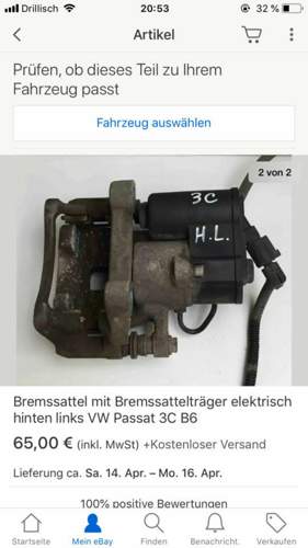

@tomworld vielen vielen Dank. Also ich habe jetzt folgendes auf Ebay gefunden:
https://www.ebay.de/.../262809606042?...
Gehhört dazu eine Bremssattelhalterung oder muss allg. irgendwtwas noch dazu kaufen.
Ich glaube ich wäre total aufgeschmissen ohne euch <3
der Bremsträger mit Führungsbolzen sollte doch in Ordnung sein?
der ist jetzt nicht dabei, aber den bekommst du auch nicht demontiert ohne Vielzahnnuss M14 und neuen Dehnschrauben und langen Werkzeugen um diese zu erreichen
