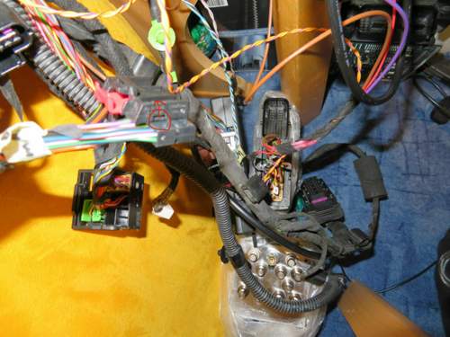

Moin, mag mir einer sagen wie ich beim Klimabedienteil den Stecker mit 20 Pins entriegele? Also nicht den Stecker vom KBT abziehen sondern um an ‚das innere‘ zu kommen.. Ich sehe die ‚Entriegelungsteile‘ an beiden Seiten, aber Pin 19+20 sind doch am äußeren Stecker? Wie komme ich also quasi an Pin 1-18 ran?
Seitlich ist die Verriegelung, diese vom "1-18-Stecker wegdrücken", dann den rausschieben.
Img-2963-01
Dankeschön! Hatte nach dem Posten dann auch geklappt, Problem war das der Kabelbaum von VW bis zum Ende gewickelt ist und die Kabel nicht flexibel genug waren um das auseinander zu bewegen..
(Danke auch nochmal das du geschrieben hattest 1-18 Stecker. Ich bau nämlich gerade auf G6 Klima um, und hab mich gewundert warum nach dem umpinnen das KBT kein Strom mehr hat. Ich hab den ganz rechten Pin genommen weil ich der Meinung war das sei Pin 16.. Aber das ist ja Pin 18, kein Wunder das es nicht gefunzt hat..:rolleyes:)
Die Pin Nummern stehen immer (irgendwo) auf den Steckern, hier auch am KBT.
Ich weiß, danke dir trotzdem, hab mich einfach wohl verlesen (und vergessen das es 18 Pins sind und nicht 16) ...
