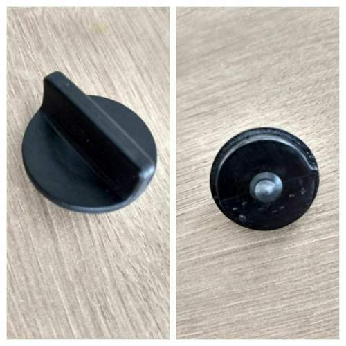

Hallo, benötige bitte die Teilenummer für die Halteschraube des Warndreiecks in der Heckklappe fürn 2006er Variant. Nicht für die Abdeckung sondern mit der das Dreieck selbst befestigt wird...
Gibts nicht einzeln - schau mal hier.
