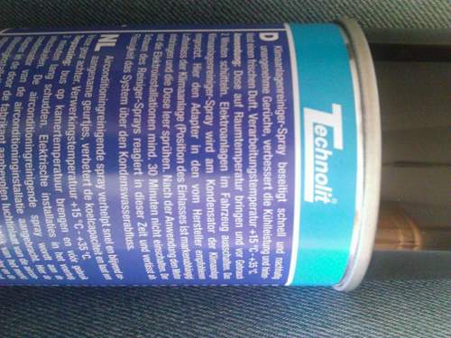

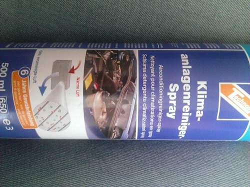

wo finde ich den vom Hersteller empfohlenen Lufteinlass am Kondensator der Klimaanlage um das Reinigungsspray anzuwenden.
Gruß und Danke für baldige Antworten,
Droge99
Klimaanlagenreiniger-spray-front
Klimaanlagenreiniger-spray-back
@Droge99 schrieb am 2. Mai 2015 um 12:48:54 Uhr:
Gar nicht. U.a. deshalb, weil du das ziemlich sicher nicht am Kondensator, sondern am Verdampfer anwenden willst. Der Kondensator sitzt vorne beim Wasserkühler.
Der Verdampfer, den du laut Hersteller suchen sollst, befindet sich im Klimakasten hinter dem Handschuhfach. Und da sitzt er tief genug drin, dass du ihn von außen nicht erreichst. Lufteinlässe hat der Kasten ein mal von außen (Wasserkasten) und einmal von innen (Umluft-Klappe).
na auf der Bedienungsanleitung des Sprays steht aber " ... am Kondensator ... "
Wenn das nicht mal stimmt, wer weiß, ob das Spray überhaupt sinnvoll ist.
Ich verweise hier mal auf Beitrag der Autodoktoren (darf ich die hier überhaupt so nennen?).
Die haben das mal getestet mit dem spray.
Vielleicht kannst du dir ja den Beitrag mal raussuchen und ansehen.

Zur Klima, Pollenfilter raus und du hast nen großes Loch, mit einer Sonde bekommt man da Prima Schaum in den ganzen Klimakasten und an den Verdampfer.....
Von allen Seiten an den Verdampfer?
