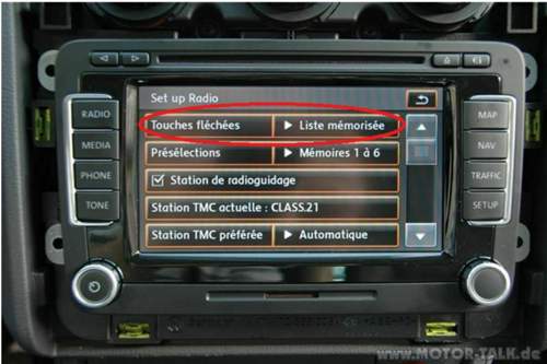

Ich habe mir im RNS 510 Radiosender (FM) auf Senderspeichertasten gelegt. Wenn ich jetzt am Lenkrad über die Multifunktionstasten von einem Radiosender zum nächsten wechsele, berücksichtigt er nicht diesen Speicher sondern wechselt wohl aufgrund der Sortierung nach Frequenzen, was ich unpraktisch finde. Denn dann muss ich mir auch Sender kurz anhören, die ich gar nicht hören will und deshalb auch nicht gespeichert habe.
Kann man das irgendwie dahin ändern, dass ich die Senderspeicher damit durchschalte?
Kann man irgendwo in den Einstellungen ändern, ob er die verfügbaren Sender oder die gespeicherten durchschaltet.
Schaue einfach mal nach.

Würde mich auch brennend interessieren.
Ist im Setup im RNS, hab ich auch Letztens erst rausgefunden.
Wie heißt die Option denn? Das fände ich extrem praktisch. Schlimm genug, dass die praktische Übersicht die Audi in der MFA hat fehlt...

Hab jetzt auf die Schnelle nur ein französiches Bild gefunden, sollte aber trotzdem eindeutig sein.
Edit: Muhrx hat natürlich auch Recht;)
Rns-510

Einstellungen->Radio-> der erste Punkt "Pfeiltasten".

Hat geklappt.
