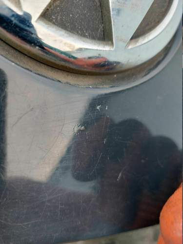

Moinsen, die Heckklappe meines B7 rostet unten, der Lack ist ein bisschen abgescheuert. Mit Lackstift und Klarlack habe ich's schonmal versucht, ohne Erfolg es rostet wieder leicht. Habt ihr nen Tipp was ich da am besten mache?
berührt die Heckklappe die Heckschürze? Vielleicht kommt es zum Kontakt. War bei mir mal so.

Unter dem Kennzeichen was kann ich tun wenn die Klappe die Schürze berührt?
Ursache suchen und beheben...
In den meisten Fällen wird vermutlich eine durch einen Auffahrunfall beschädigte Stoßstange das Problem sein.
Oder die Heckklappe sitzt zu tief.
Klappe Ausrichten. kontrollieren ob die Schürze korrekt montiert ist
Wenn ich die Kofferraumklappe schließe ist noch ein circa 5mm großer spalt zwischen Schürze und Klappe.
Es war doch mehr Rost unten als gedacht, habe jetzt semi professionell den Rost mit einem Dremel weggeschliffen und Zinkspray drauf gesprüht. Rostumwandler hatte ich nicht da.
Unter dem VW Logo sind auch ein paar Rost Bläschen würdet ihr da was machen lassen, zur Werkstatt/Lackierer?
Direkt unter dem VW-Logo scheint hauptsächlich Schmutz zu sein, den würde einfach mal runerwaschen.
Die Bläschen darunter müssen nicht unbedingt Rost sein, es kann sich hier auch um Zinkosmose handeln - ein bekanntes Problem auf VW-Heckklappen leider.
Lackieren würde ich bei dem Fahrzeugalter nicht wirklich was ehrlich gesagt. Ich würde aber an deiner Stelle etwas Zeit in die Lackpflege investieren. So wie es an der Heckklappe aussieht wurde der Lack nicht wirklich gepflegt. Da wäre einmal aufpolieren und ab dann 2x Hartwachs pro Jahr manuell aufgetragen sicher kein Fehler.
