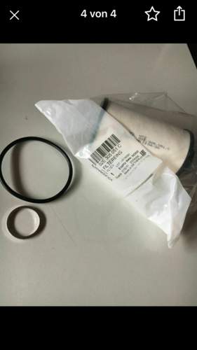

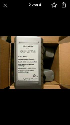

Hat jemand die Teilenummer für den DSG Öl Filter für 2.0 Tdi 177ps .
Danke
DSG Ölfilter inkl. Dichtring (VW Teilenummer: 02E398051)
Ist laut Amazon für meinen b7 2.0tdi 177ps bj 2014 passend.
Ok dachte es wäre der 02E 305 051 C .
Oder passt der auch ?
Ist 02E 305 051 C nicht das Öl selbst ?
hallo,
02E398051 ist ein Satz (Ölfilter + Dichtring)
02E305051C sollte nur der Filtereinsatz sein ohne O-Ring N 91084501
Öl ist G 052182A2 (1 l)
Ok Danke euch .
Hauptsache der Filter passt.
Dann kann ich nächste Woche das Öl wechseln.
oder den Febi Bilstein 44176
optisch passts aber.
na ja :)
ich weiß jetzt keine Ölmengen, diese sollte man für ein DQ250 schon noch nachfragen
