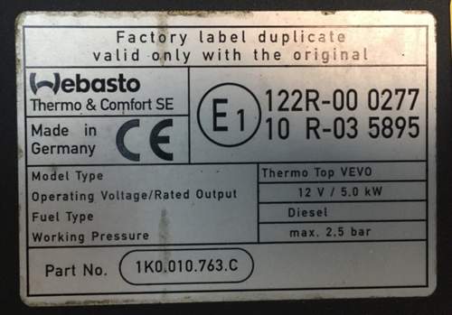

Kann mir wer sagen welche Fernbedienung ich für die Standheizung brauche?!
die ist werksseitig montiert gewesen, richtig? Also von VW bei der Produktion, nicht nachgerüstet? Dann benötigst du eine VW t91 und eine VW Fb dafür.
Das schließe ich aus der VW Teilenummer 1K0.
Bei meinen steht aber immer VW direkt aufgedruckt (aber sind vom Golf VI). Der jetzige B7 hat aber dieselbe Ffb. Sieht aus wie T91 R 7N0963511 (von ebay Fotos). TNr hab ich jetzt nicht greifbar, da ich die im Auto liegen habe.
Ich denke bei der Fb, wenn Empfänger schon verbaut (VW t91), dann brauchste nur irgendeine t91 VW Fb.
Webasto (Nachrüst-Standheizungen) und werksseitig verbaute sprechen VERSCHIEDENE Protokolle zwischen t91 Empfänger und Fb!!!
Durfte ich teuer und schmerzhaft am Golf lernen... (kein CAN btw, sondern über W-Bus, eine K-Line).
MfG,
Stefan
Weis nicht ob die werkseitigen verbaut war aber ich glaub schon. War Leasing wagen. Glaub nicht das die sowas nachrüsten.
Die Fernbedienung hat der Vorgänger verloren. Und ich wollt mir jetzt eine nach kaufen. Also t90
? t91!!! t90 willst du nicht, gehen beide am t91!!!
Nimm obige Teilenummer!
Brauchst VCDS zum Anlernen (oder VW). Soll glaub ich auch anders gehen, aber zu lange her...

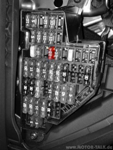

Man muss eine bestimmte Sicherung ziehen, dann kann man die Fernbedienung wieder koppeln. Das ist hier irgendwo im Forum beschrieben, sollte schnell zu finden sein.
Ja, Sicherung Nr. 15 auf der Fahrerseite (10 A).
Der Steckplatz Nr. 15 ist in der 3.ten Reihe von oben, 4.ter Steckplatz von links.
Sicherung kurz raus, wieder rein, an der FB auf "Off" gedrückt und die 2.te Fernbedienung funktioniert. So habe ich bei mir zwei FB angelernt.
PS.: Das Bild habe ich geklaut von Kai-MD :-)
