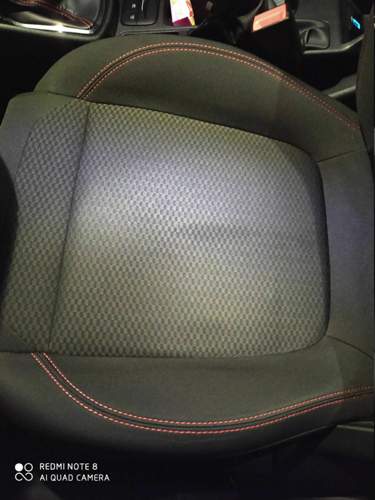

Mein dritter Sitzbezug (Fahrerseite) fängt jetzt nach einem knappen 3/4 Jahr wieder an auszubleichen. Wie sieht es bei euch aus? Wir wurde die gleiche miese Qualität wieder verbaut. Soll man nochmal reklamieren? Mache mich langsam lächerlich.
Haste mal nen Bild davon, also das muss wirklich schlechte qualität sein :D
Ich hab noch nie gesehen das in einem Auto der Sitzbezug anfängt auszubleichen...
@Fordrallyesport schrieb am 26. April 2021 um 16:18:33 Uhr:
Hier schau mal...
Fahrersitzbezug
Unglaublich, entweder du fährst 10k km am Tag und rutscht dabei dauernd hin und her, oder du hast 250er Schmirgelpapier an den Schenkeln.
Mal im Ernst, sowas geht ja gar nicht. Da musst du aber dranbleiben.
Ja schaut wirklich komisch aus, wäre wirklich mal interessant zu wissen was für hosen du trägst :)
Ich ab das noch bei keinem Auto hin bekommen das der Sitz so ausschaut.
Allerdings bei der momentanen Qualität bei Ford ist alles möglich...
Bin 182 cm bei 83 kg. Bin seit Kauf als Neuwagen 02/2019 30.000 km gefahren. Wie gesagt, dritter Bezug. Trage normale Hosen ohne Metalaplikationen
Ich hab so gut wie immer Jeans an, bisher bisher Probleme gehabt.
Im ST Leder Mit diesem Alcantara Ersatzstoff.
Das Leder ist zumindest im Vergleich zu meinen Focus MK2 und meinem ehemaligen MK3 schlechter und anfälliger. Aber so extrem wie bei dir auf keinen Fall.
So sah meine Sitz auch aus, nach einem Jahr und 8000km.......trage nur Jeans oder Stoffhosen. Wurde beim Händler vom Fachmann gereinigt und war dann weg, jetzt (5 Monate und 3000 km weiter) sieht man schon wieder leicht den Anfang davon. Hab dem Händler schon beim erstenmal "angedroht" das ich wieder komme wenn das wieder auftaucht. Die qualität geht garnicht, hatte davor auch einen Fiesta......7 Jahre und 90000km, da war nichts, rein garnichts am Sitz.
