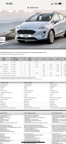

Wird es den 85 PS Motor mit Turbo aus dem Active auch im normalen Fiesta geben? Ist da etwas geplant?
Der Turbomotor beginnt doch erst ab 101 PS
Aber halt nicht im Active; da ist der 85 PS ein EcoBoost. Und den gibt es bisher nicht für den normalen Fiesta. Ob der kommt: k.A.
Genau der 85PS 3 zylinder hat keinen Turbo soweit ich weiss.
Wäre mir neu das der nen Turbo hat und ned über 100 PS kommt...
Doch im Active hat der 85 PS Motor einen Turbo
am 25. Februar 2019 um 9:24
Laut Prospekt gibt es tatsächlich einen 85-PS-Ecoboost.
Dieser verbraucht aber gleich viel wie ein normaler Fiesta mit 100-PS-Ecoboost und Maximalausstattung, stößt damit auch gleich viel CO2 aus und kostet folglich gleich viel KfZ-Steuer. Er hat zwar das gleiche Drehmoment wie der 100 PS, beschleunigt aber sogar noch langsamer als ein 100-PS-Fiesta mit der Wandlerautomatik.
Was hat sich Ford denn bei dieser Motorisierung gedacht? ;)
Günstigerer Einstiegspreis.
@Fordfan140 schrieb am 25. Februar 2019 um 06:16:34 Uhr:
Woher weisst du den das ?
Den ich sehe auch im ETIS keinen 85PS mit Turbo... nur 100-125-140 PS Versionen.
Klar ist es auch ein 1.0 den hatten sie auch im Vorgänger Fiesta drinnen, ohne Turbo (deshalb nur 85PS)
Im CH konfi finde ich nur den 1.5 TDCI mit 85Ps und Turbo.
@Beli4 schrieb am 25. Februar 2019 um 11:31:45 Uhr:
In der Preisliste des Active steht "1.0 l Ecoboost" beim 85 PS Motor. Der normale Fiesta hat jedoch den 1,1l mit 85 PS.
Ich glaube eher das ist ein Druckfehler. Hab nachgeschaut und finde davon keinen.
Hab gerade nachgeschaut. Im MK7 gabs den 1.0 Duratec der aber gleich aussah wie der 1.0 Ecboboost..
65Ps und 80 Ps. Ohne turbo...
Hier die aktuelle aus CH
Fea9413c-19f5-4737-be9e-91d01d491cc9
@Beli4 schrieb am 25. Februar 2019 um 11:42:18 Uhr:
Im offiziellen deutschen Prospekt gibt es den 1,1 Liter Sauger mit 85 PS und daneben den 1,0 Ecoboost mit ebenfalls 85 PS. Dabei hat der Sauger (logischerweise) nur 100 Nm Drehmoment, der Ecoboost aber 170 Nm.
Das mag in der Schweiz ja anders sein, in Deutschland ist sowohl laut Prospekt, als auch laut Preisleiste und laut Konfigurator der kleinste Motor eben nicht der 1,1 Liter Sauger, sondern der um 15 PS kastrierte 1,0 Ecoboost.
Man erkennt, dass man nichts erkennt; alle anderen Quellen die ich finde, sagen aber, dass der 85 PS im Active ein Reihen-Dreizylinder mit Turboaufladung ist. Ich wüsste jetzt auch nicht, dass es EcoBoost-Motoren ohne Turboaufladung gibt? Ich glaube nicht an einen Druckfehler :-)
