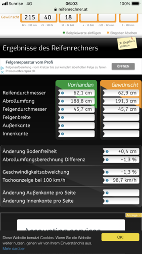

215/40 R18 hab ich genommen. Conti TS850 :)
Habs mit Ford abgeklärt und ist möglich zu montieren.
Hab somit leider momentan die breiteren WI Pneus als Sommer aber was solls...

Ich hatte beim TÜV nachgefragt und die haben gesagt dass man ohne Tachojustierung diese Größe nicht fahren darf, da das Tacho weniger km/h anzeigt.
Wenn dann müsste ich 215/35R18 nehmen.
Bist du sicher??
Hallo
Jaaa bin ich.
Habs mit Ford abgeklärt und auch laut umrechner im interenet bezgl der Diff. passen die :)
Hier siehste die Daten wegen den diff die abweichung ist minimal im gegensatz zur Orginal Bereifung.
Lieber geht der Tacho bssl zurück als vor :)
Gruss
A71982a6-18db-4f7c-8301-a2e456610620
Soweit ich von allen Seiten gehört habe darf der Tacho nicht nachgehen, auch nicht minimal.
Ich denke du bekommst Probleme mit dem TÜV wenn das auffällt dass du diese Reifengröße fährst
am 5. Oktober 2018 um 6:31
Das Problem wird hier eher weniger die Tachogenauigkeit als die Zulässigkeit sein.
Grundsätzlich dürfen nur Reifengrößen verwendet werden, die für das jeweilige Fahrzeug zugelassen sind. Welche das sind, kann man im COC-Dokument nachlesen. Für jedes davon abweichende Reifenformat muss eine ABE vorliegen oder ein Teilegutachten in Verbindung mit einer TÜV-Abnahme oder aber eine TÜV-Einzelabnahme. In jedem Fall - ohne Ausnahme - muss es letztendlich ein Dokument geben, welches bescheinigt, dass das von den in der Betriebsgenehmigung des Fahrzeugs abweichende Reifenformat geprüft und für zulässig befunden wurde.
215/40R18 ist kein Bestandteil der Fiesta-Betriebsgenehmigung und damit ohne zusätzliche Papiere und TÜV-Abnahme schlicht unzulässig. Ein Fiesta darf mit diesen Reifen nicht im öffentlichen Straßenverkehr bewegt werden und hat auch keine Betriebsgenehmigung mehr.

1. Wohne in der Schweiz
2. Dürfen bei uns Pneus unterschiede von max 3 oder 5% haben
3. Hab ich alles mit Ford + Reifenhändler angeschaut
4. Dafür brauchen wir hier kein „Beiblatt“ die die was zu sagen haben sind die vom Strassenverkehrsamt
am 5. Oktober 2018 um 7:14
@Beli4 schrieb am 5. Oktober 2018 um 09:08:25 Uhr:
Ahhhh so... solche Details muss man natürlich auch erst mal wissen ;)
Haha :)
Also wie gesagt laut Ford und Pneu Haus ist es machbar :)
