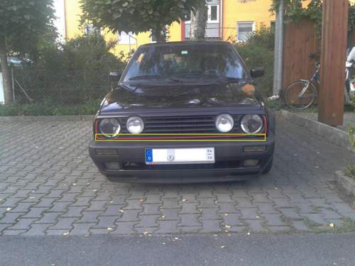

Juuuung, warum kompliziert, wenns auch einfach geht? Blechleiste vom Jetta holen und den originalen Grill an den Scheinwerferausparungen so nacharbeiten das die Leiste draufgeht! Wo Problem??
@Heizölgaser schrieb am 23. Juli 2021 um 21:00:52 Uhr:
Weil ich keinen Originalen dran haben will :D Das mit der Jettaleiste habe ich ja derzeit am ESW. Also wüsste ich, wie dies ginge ;)
Und bei dem Jom Teil geht es ja nicht, wie unten auf dem Foto zu sehen ist wurde die Leiste mit eingegossen.
Habe dazu eine Kamei Leiste aber das finde ich wiederum nicht das Optimum.
Aber das es eben bei einem Mattig Grill nicht passt... das wundert mich sehr.

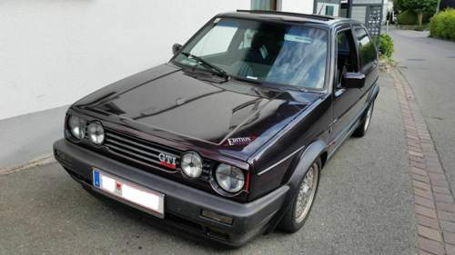

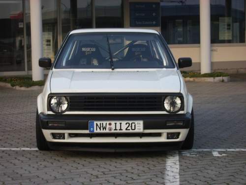

Ich hatte auch den Jom Grill drin - siehe Bild 1. Dann machst du einfach die Golfleiste unten ab, arbeitest nach und klipst die Jetta Leiste dran (Bild 2). Dann haste doch das was du willst?
Jom mit Grillspoiler
Jeta

Ne, ich will den Doppelscheinwerfergrill ohne Emblem aber mit der sogenannten Jetta Leiste :D Die Kombi im ESW Grill besitz ich ja bereits ;)

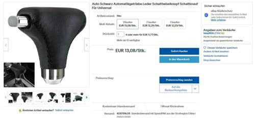

Gibt's noch irgendwo den Schaltknauf vom Golf 2 Automatik zu kaufen, bzw. passen vllt die vom 3er?
Auf ebay Kleinanzeigen sehe ich nur Angebote für 70€... Das ist beim besten Willen nicht vertretbar ^^
Meiner reißt so langsam entzwei
Evtl. hab ich noch einen gut gebrauchten im Lager...
Ich habe den Universal mit Lederbezug drauf. Funktioniert bestens.
