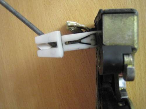

Ich hab eine kurze Frage.
Wie heißt das Plastik Teil? Und wo bekomme ich das her?
Ich bräuchte es für die linke vordere Türe. Also Fahrertüre.
Bei meinem Teil ist mir leider beim Einbau der Zentralverriegelung eine Nase abgebrochen und jetzt hält die Stange für die innere Türveriegelung leider nicht mehr.
Hoffe mir kann jemand von euch helfen!
Das Teil heißt "Hebel".
https://...lkswagen-classic-parts.de/.../?...
Teilenummer ohne Gewähr!
