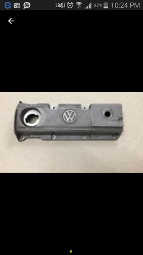

Hey Gemeinde passt der g60 Ventildeckel plug'n'play auf einen PF Motor. Das man einen Halter für das Leerlaufventil "basteln" muss hab ich schon rausgefunden. Wie sieht es mit der Dichtung aus? Kann man die Originale Gummidichtung vom Stahldeckel nehmen?
Mit Grüssen
GolfIIGTI

@GolfIIGTI schrieb am 4. April 2016 um 22:30:03 Uhr:
Mit Grüssen
GolfIIGTI
Sollte funktionieren. Ich habe bei meinem PB auch gerade den G60-Ventildeckel draufgebaut. Laut ETKA gehört zwar eine Gummidichtung ohne Metall dazu, die normale Gummidichtung mit Versteifung sollte aber auch funktionieren, da bei den späten G60 und beim 2E dann auch die verwendet wurde.
Es gibt beim G60 ja auch mehrere verschiedene Ventildeckel. Ich habe einen mit rundem Entlüftungsventil. Bei dem mit eckigem Ventil sollte das aber auch funktionieren.
Die Unterdruckschläuche müssen eventuell noch etwas abgeändert werden. Bei mir liegen die im Moment noch voll an dem Ventildeckel an.
jo passt drauf wie auch der 2e deckel da der block auch nur ein 827er ist.
ich hab hier einen vom 2e der auf meinen rp kommt
So sry das ich erst jetzt Zurückschreibe. Danke für eure Antworten :)
Wenn der Dekcle ja Plug'nPlay passt was ist dann der genaue Unterschied zwischen der Dichtung 027103483F (PF) und 037103483C (PG).
Es müsste ja eigentlich die vom PF genauso passen oder?
Im Anhang noch n Bild von dem Ventildeckel
Gruss GolfIIGTI

@GolfIIGTI schrieb am 6. April 2016 um 22:13:17 Uhr:
Gruss GolfIIGTI
Die erste ist wahrscheinlich die stabile Dichtung und die zweite wie oben schon erwähnt, die Dichtung ohne Metalleinlage. Die ist eben flexibel, lässt sich aber trotzdem gut auflegen.
Ob die in den Abmaßen oder der Funktion anders ist, kann ich nicht sagen. Beim 2E-Motor wurde die auch zuerst verwendet und dann aber gegen die stabile ersetzt. Deshalb nehme ich an, dass es da keinen gravierenden Unterschied gibt.
