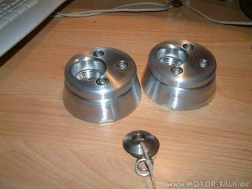

Das kann durchaus ein Fehler sein, insbesondere an der Hinterachse. Ich wäre da sehr vorsichtig mit den Dingern. Wenn Du was machen willst, dann besorg Dir Aludomlager mit Uniball von TK-Motorsport und maximal die harten Buchsen für die Stabis.
Original geschrieben von dodo32
...besorg Dir Aludomlager mit Uniball von TK-Motorsport
Tk-Motorsport
kannst du ma was verlinken wie die Aludomlager mit Uniball aussehen?
Tk-Motorsport
Siehe Pics :)
Domlager-2
Domlager-1
@dodo: Alu Domlager im Strassengolf...na jetzt aber...und der TÜV...und die weiche Serienkarosse?!
Da reichen die harten Gummidomlager vom G60 und statt teurer Powerflex Buchsen nimmt er besser die harten Vollgummilager vom alten Audi TT oder vom Golf R32 bzw die harten Gummilager vom C.v.E. . Die Koppelstangen und die inneren Stabilager kann man auch in PU lagern, das ist ok.
