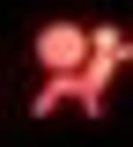

Die Airbaglampe (siehe Bild) leuchtet jetzt als Einzige dauerhaft. Kann ich das so lassen oder sollte ich die Batterie lieber bis Montag abklemmen? Ich will nicht, dass noch mehr kaputt geht
Bildschirmfoto-2022-10-08-um-23-25
Alles andere leuchtet nicht. Somit ist kein großer Stromverbrauch zu befürchten.
Wie alt ist die Batterie eigentlich?
Wenn die Spannung unter 9-10 Volt sinkt startet der Motor auch nicht.
Ein Starthilfekabel wirkt dabei wunder.
