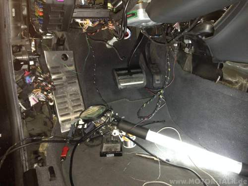

ES IST VOLLBRACHT. Kessy Nachgerüstet. Bericht werde ich auch noch veröffentlichen.

So
es ist vollbracht! :D:cool:
Danke an coolwater, billyboy, rasputin und bernhard
Auto ist für das Treffen gewappnet:
  • Softclose DONE
  • Kessy DONE
  • belederte Armauflagen mit schwarzen Nähten DONE
  • original Schwenkbare Anhänger Kupplung DONE
  • Facelift Tacho mit ACC DONE
  • A5 S-Line Steinschlagschutz Seitenschweller DONE
  • Dämmglas Frontscheibe DONE
Wir sehen uns!
Bild-1
Bild-2
Bild-3
+3

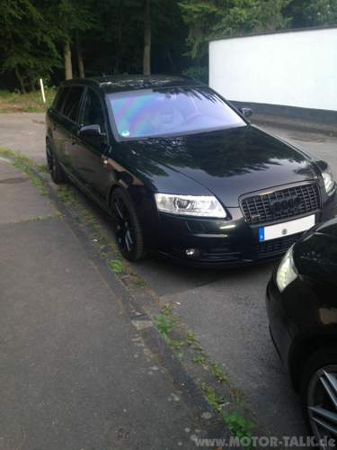

was hast du den für die scheibe genommen ? schiemmert diese auch so lila wie die alten oder weniger ?

Lohnendswerte Nachrüstung. Würds jederzeit wieder tun. Zwar verdammt viel Arbeit mit Kabelbaum anfertigen aber letzt endlich machts immer Spaß.
Auch ich SAG mal ein herzliches Dankeschön an alle die mir geholfen haben das Projekt erfolgreich abzuschließen.
Martin Dir gilt naturlich mein besonderer Dank.

genau, das lilane/blaue dämmglas von Audi

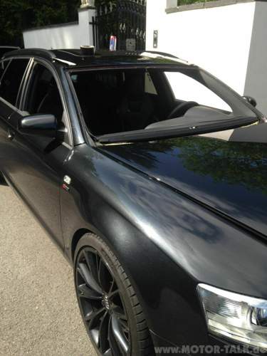

aber ist das immer noch so stark lila wie die alten oder weniger ? gabs ja viele posts dass die neuen weniger schimmern. teilenummer zufällig ? und ein bild vielleicht ?
Fotografieren ist immer so eine Sache.
Vielleicht kann man es aber trotzdem erkennen.
Vergleich zu einer alten Dämmglas Scheibe hab ich allerdings nicht, weil ich vorher kein Dämmglas hatte.
Aber es hat sich für mich gelohnt.
Endpreis für die Scheibe lautet 627,34 € Teilenummer 4F0-845-099 AG NVB
Bild-2
Bild-3
Bild-1
