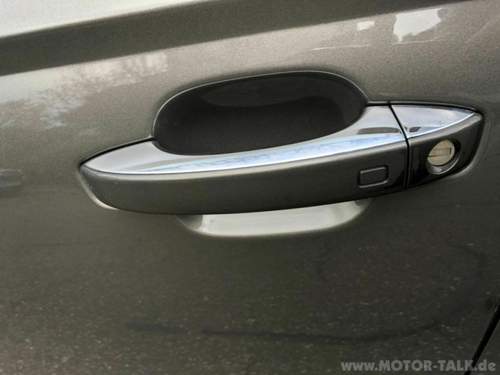

kurze Frage: Haben alle A6 4G, die nicht nur den serienmäßigen Start-Stop-Knopf, sondern das komplette Keyless Entry haben, die verchromten Abdeckungen (Bild) auf den äußeren Türgriffen oder könnte es auch sein, dass einer Keyless Entry hat, obwohl die Türgriffe komplett in Wagenfarbe sind (Ohne dass diese nachträglich lackiert wurden)? Und warum sind diese verchromten Abdeckungen da überhaupt? Hat das was mit den Funkwellen zu tun oder ist das reine Optik?

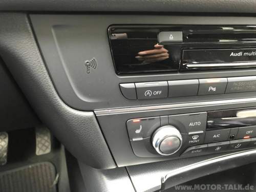

Hast du den Code PGB auf deinem Serviceheft stehn?
@schnieps schrieb am 12. Dezember 2018 um 11:24:05 Uhr:
Sicher das du überhaupt Kessy hast?
Das versuche ich ja festzustellen.
Anbei zwei Bilder
6417f5d8-63b0-4085-bf7b-0562e4231ef6
10019d74-9442-41d5-b7db-479964660f0e
Da bin ich auch drauf reingefallen - Startknopf heisst keineswegs keyless entry! Die Handhabung ist komplett blödsinnig, wenn man jedes Mal zum Auf- oder Abschließen die Fernbedienung rauskramen muss. Dann kann ich auch den Schlüssel in ein Zündschloss stecken und hab ihn beim Aussteigen wenigstens gleich in der Hand.
@combatmiles schrieb am 12. Dezember 2018 um 11:52:12 Uhr:
ich sags nochmal...
Ich habe vorhin vom Smartphone gepostet, daher gab es eine Überschneidung.
Also, habe eben ins Serviceheft geblickt und habe kein PGB.
Somit hat das Rätselraten ein Ende, danke für den Hinweis mit dem Austattungscode!
Allrad ist anders, da waren die verchromten Griffe auch in einem optikpaket
Hat denn schon mal jemand diese Plastikchromblenden demontiert? Sind die geklebt?
Mit einer Schraube gesichert und der Rest ist geklipst.

Du hast Schlüsselloses Startsystem. Wenn aber ohne drücken des Schlüssels keine Tür auf geht hast du kein " Keyless Go / Komfortschlüssel)
Von aussen erkennbar ist Komfortschlüssel an Chromblenden an den Aussentürgriffen (wenn du nicht grad das Optikpaket schwarz hast)
[Von Motor-Talk aus dem Thema 'A6 Bj 2016 Keyless Go' überführt.]
Ja, da bin ich auch drauf reingefallen, zumal die Türgriffe ja auch so aussehen als hätten sie einen Sensor eingebaut.
