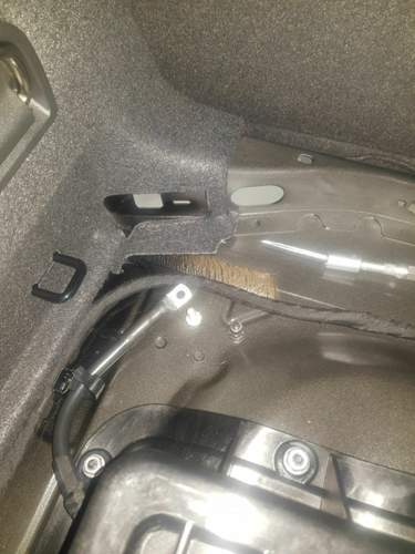

wer hat Erfahrungen mit dem Keyless Access-System im neuen Leon? Es arbeitet in unserem nur, wenn es Lust hat. Mal geht es, mal nicht und das ist wirklich super-nervig!
Seltsamerweise funktioniert es nur bei der Heckklappe zuverlässig. An den beiden Vordertüren ist es ein Glücksspiel und oft genug steht man da, wie ein Volltrottel, weil man erst mal an den Türgriffen rumfummelt und dann doch den Schlüssel rausholen muss.
Ist das bei Euch auch so, oder ist es ein Fehler oder ein Bedienfehler? Aber viel kann man da doch nicht falsch machen, oder?
Störquellen im oder am Auto kann ich ausschließen, da das Problem überall auftritt.
Und noch eine Frage: nach "längerer" Zeit, schaltet das System ja ab. Gibt es Erfahrungswerte, was eine "längere Zeit" ist?

Da es sich bei Strom um sogenannte Stromkreise handelt, ist es egal, was du abklemmst. Hauptsache den Stromkreis unterbrechen.
Also nix für ungut. Aber bei solchen Fragen sollte man vielleicht doch die Finger davon lassen. Man muss den Stromkreis unterbrechen. Dazu reicht entweder Pluspol oder Minuspol. Und da der Minuspol ohne lösen der Batterieabdeckung beim ehybrid erreichbar ist? ??
Also meines Wissens nach, sollte beim Abklemmen einer Batterie zuerst der Minuspol abgeklemmt werden und nicht der Pluspol...Demnach ist es wohl nicht ganz egal, aber nun gut. Danke für die Antwort.

Also beim Plug-in ist da die gesamte Abdeckung zu entfernen, sonst kommt man da nirgends hin.

Klemm einfach den Minuspol ab, warte ein paar Minuten und mache ihn wieder dran. Und gut ist!

warum einfach, wenns umständlich auch geht. Mhm
Massekabel im Kofferraum

Hallo, hatte das gleiche Problem bei meinem neuen Cupra.
Ein System Update brachte den Erfolg.

DANKE @skoda696 und @verdeboreale mich hat es tierisch genervt und wollte sonst im neuen Jahr zum Freundlichen fahren. Bis jetzt funktioniert es. Hatte nur kurz Panik nach dem Neustart, als sämtliche Fehlermeldungen angingen :-D Aber nach einer kleinen Runde hier um den Block (trotz Ausgangssperre :-O) geht jetzt alles wieder :-)

Hab eben auch abgeklemmt, hat super geklappt.
Der Fehler ist eigentlich total easy und ist ein Bedienfehler ! Keyless funktioniert immer , man muss es nur richtig machen ! Beim Öffnen in den Griff hinein greifen und beim Schliessen einfach nur vorne seinen Daumen dran halten ohne in den Griff zu fassen ( das erkennt das Fahrzeug nämlich nicht ) .Also abklemmen braucht man da gar nichts !
