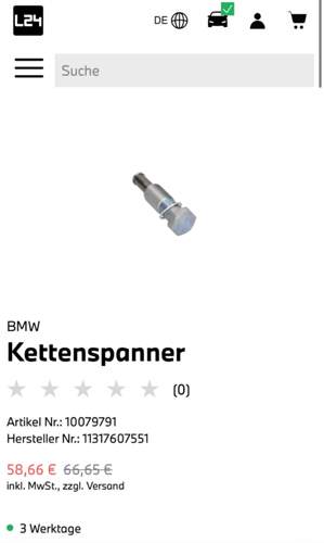

Guten Abend,
ich wollte demnächst ein Ölwechsel durchführen, zudem wollte ich sicherheitshalber den Kettenspanner austauschen.
Von welcher Marke könnt ihr solch ein Kettenspanner empfehlen und muss man dabei etwas beachten?
Zudem wollte ich nachfragen ob’s all zu schwierig ist ein Kettenspanner zu wechseln?
Habe ein Bmw F20 116i, Baujahr.2012
Dankeschön

@polobuddy Wie gesagt ich wusste das nicht, habe nur gelesen gehabt dass Ridex gut sein soll : )
Es ist ja nicht mal sicher ob es "nur" der Kettenspanner ist…
Es rasselt halt jedes Mal beim beschleunigen.
Die Kette kann auch gelängt sein aber die Schienen wurden vor 6 Monate von BMW gewechselt.
Ich glaube der Spanner ist einfach nur defekt und deswegen schlägt die Kette jedes Mal oben am Kopfdichtzylinder, nunja ich hoffe es zumindest…

Ridex ist eine eigene Marke von Autodoc. Wird irgendwo in China ganz billig produziert.
Habe gegen Ende letztens Sommers bei einem Seat Altea Fensterheber von Ridex eingebaut, an den ganzen scharfen Kanten habe ich mir die Hände geschnitten. Nun ist das Ding wieder fritte also , also eine Runde nochmal.
Von Autodoc werde ich auch in der Zukunft mich fern halten, habe einige gefälschte Produkte erhalten. Diese waren täuschend echt, aber doch Fake.
Übrigens hinter Autodoc steckt Kfzteile24

Jup das wurde mir auch oft genug gesagt. BMW hat für 850€ nur die Führungsschiene gewechselt und den Kopfdichtzylinder.
Nach 6 Monate schon wieder das gleiche Rasseln, ich verstehe es nicht.
Eine andere Werkstatt meinte es könnte auch nur der Spanner sein deswegen tausche ich es mal provisorisch.
Mit knapp 100€ hat man wenigstens die billigere Version und kann testen bevor man 1,3k€ ausgibt.
Ich verstehe es einfach nicht warum bmw sowas gemacht hat ;(

Wenn dann müsstest du den Messkettenspanner kaufen und prüfen was mit der Kette ist. Den gibt es doch auch inzwischen günstig bei Ebay und Amazon.
Nen neuer Kettenspanner bringt in der Regel nur was wenn du die alte, kurze Version hast.
Ein Prüfer kostet gefühlt so viel wie ein normaler Spanner, kann den dann gleich wechseln.
Also wie ich nun gelesen habe, lieber den Spanner von Ridex zurückschicken und ein originalen kaufen.
Das bringt doch nichts. Wenn die Kette gelängt ist, dann bekommst du über kurz oder lang den Fehler mit der Nockenwelle..und dann fängt die teure Sucherei an. Lieber jetzt messen und schauen ob du wechseln musst oder nicht, dann kannst du das planen. Das spart mehr Geld als jetzt nach dem Geräusch ne Pfuschlösung zu machen.
Vor allem wenn dir die lange Kette die Schienen kaputt schlägt hast du Essig weil dann die Ölwanne runter muss...
Deine Rechnung macht auch keinen Sinn. Wenn du jetzt den Kettenspanner kaufst, dann kaufst du ihn vermutlich nochmal wenn du die Steuerkette doch machen musst. Weil die preislich im Set einfach mehr Sinn machen und da ist immer der Spanner dabei.
