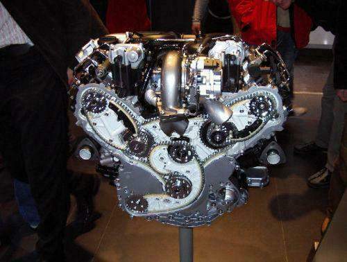

Der zweite Spanner, wo sitzt der denn und welche Funktion hat dieser eigentlich?
Weiß das jemand.
Komisch meine Werkstatt meinte, da müsse das Getriebe raus.
Der links oben ist der Kettenspanner vom Trieb c welcher bei dir gewechselt wurde!
Weiß das jemand.
Das kann uns vielleicht jemand erklären, der Ahnung von der Materie hat. Auf dem Bild von Hoppels18t kann man ja schon so einiges sehen. Mir wurde halt nur gesagt, dass die zwei oberen Spanner getauscht wurden. Einer von den beiden ist anscheinend der Nockenwellenspanner.
Das Getriebe wird lt. Werkstatt nur dann ausgebaut, wenn der untere dritte Spanner getauscht werden muss.
