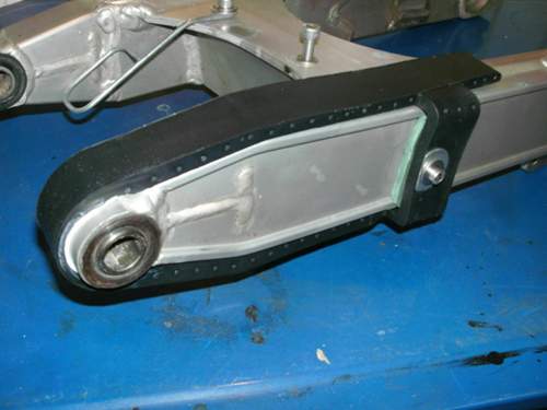

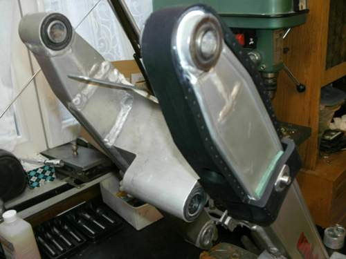

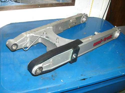

So.
Fertig.
Der (50 Euro preiswertere) Schleifer der 650er passt nicht genau, kann aber passend gemacht werden.
Die fehlende Distanz der seitlichen Befestigung zum Schwingenarm, ersetzen drei Streifen Kautschukmatte, die entsprechend gelocht wurden, das Befestigungsloch im Schleifer muss etwas weiter vorne gestanzt werden, das originale wird von der großen Scheibe verdeckt, die man vorne einfach abfeilt.
Die untere Befestigung der KLR 650 ist bei 600 nicht vorhanden, hier bohrt man ein 4mm Loch und schneidet ein 5mm Gewinde rein (deshalb bricht die Schwinge nicht ab, entsprechende Belehrungen "darf man nicht" sind unnötig) und der Schleifer wird von einer M5 mit breitem Senk-Flachkopf gehalten. Da er vorne nicht genau auf den Schwingenprofil sitzt, werden Schwinge und Kettnschleifer mit Silikonentferner abgerieben und eine Raupe Silikon drunter gespritzt, das hält nach dem Aushärten das Teil todsicher in Position.
Bin zufrieden.
Wozu eigentlich das umlaufende Profil, also warum von unten schützen? War bei der Hornet original auch so, mit der Heckhöherlegung habe ich dann ein Ersatzteil von mizu verbaut, das sitzt nur auf dem Oberteil der Schwinge. Bei auch nur halbwegs gespannter Kette kann selbige auch nie und nimmer von unten an die Schwinge kommen, daher meine Frage.
Themenstarteram 8. Februar 2016 um 14:40
Weil die Kette sehr wohl von unten gegen den Schwingarm schlagen kannn, vor allem bei einer Enduro mit langen Federwegen. Dann ist das Alu schnell geschraddelt. Und die Befestigung wird eben einfacher, wenn das umläuft.
