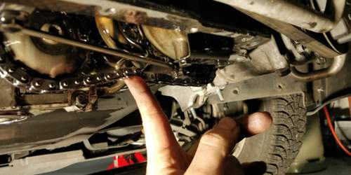

Seit ein paar wochen habe ich ein unschönes Geräusch beim Motorlauf.
Heute habe ich mich mal durchgerungen die Ölwanne abzunehmen, Ölservice stand eh an.
Leider hat mich nach dem abnehmen eine traurig höngende Kette angeschaut, dafür war das Sieb tippitoppi suber.
Jetzt meine Frage in dem Raum, welcher Aufwand ist es die Kette, Kettenspanner und zahnräder zu wechseln?
Ich hänge mal ein paar Bilder und ein Video mit an 🙂
Vielen Dank schonmal an alle die Antworten 🙂
LG Nikolai
PS: es sollte ein BDG Motor sein, überprüfe ich aber noch einmal, muss mich jetzt aber erstmal aufwärmen 😁
Traurige Kette Ölpumpe

Kann mir vielleicht jemand sagen, ob das Problem an der Kettenlängung liegt oder den verschlissenen Gleitschienen?
Ich weiß hier ist keiner Fan von Pfusch aber ich würde den dicken noch ganz gerne ein Jahr fahren und wollte jetzt kein Vermögen Versenken...
Was meint ihr, wenn ich nur die Kette tausche, sprich alte Kette auftrennen, Ausgleichswelle markieren, Kette markieren, und die neue Kette anstückle. Dann Motor so oft durchdrehen, bis die neue Kette hallo sagt und anschließend Kette schließen...
Sollte ja egl. Ein paar tausend km. Halten, wenn die Ursache die Kettenlängung ist.

Wieviel km hast denn drauf? Würde fast sagen so wie die hängt, dass es am Spannhebel liegt.
Geht auch ohne Bühne, selbst schon gemacht. Aber nicht zu unterschätzen, das braucht Zeit!
Bin mir grad auch nicht sicher, ob die obere Ölwanne raus muss, weil die bei mir eh runter musste..
Ach ja: meine Kette und Spanner hab ich bei rund 250000 km gemacht und da hing nichts durch.
Pfuschmethode würde ich sein lassen.
Ok, also angeblich sind es aktuell 276tkm. Kann die Kette aber noch weiter ziehen, also "spannt" sich sozusagen schon...
Ist das ein Öldruck Spanner oder Feder?

so wie die Kette hängt, liegt es zu 99,9% am Kettenspanner. Der Druckstempel sitzt im Stirndeckelgehäuse.
Große Ölwanne muss dafür raus.

Habe mir jetzt einen vernünftigen Kettenntrenner von einem Kumpel geliehen und nachdem die Kettenritzel noch echt ganz gut ausgesehen haben mir eine neue Kette bestellt.
Erstmal wurde die neue Kette getrennt um zu sehen, wie das ganze klappt, danach die alte im Motor. Anschließend habe ich die neue an die alte gefügt und Wichtig, markiert vernünftig, welcher der gefügte Bolzen ist!
Danach mit zwei großen Schlitz Schraubendreher am Anlasser Rad dieses gedreht und die Kette einziehen. Kleiner Tipp, stellt einen Ölaufgang Behälter unter die Ölpumpe, dann habt ihr auch keine Öldusche, so wie ich 😁.
Nun die Kette an der markierten Stelle wieder trennen.
Jetzt kommt der schwere Teil neue Kettenglieder fügen. Davor müsst ihr das Kettenritzel der Ölpumpe abschraubten, sonst habt ihr keine Chance. Also Kette vernünftig fügen, ist echt eine Geduldsarbeit und anschließend das Ritzel mit Kette wieder auf die Ölpumpe. Vorsicht das Ritzel kann nur in einer Stellung angebracht werden! Am besten ihr lasst jemand anderen am Anlasser Rad drehen.
Bei mir sitzt die Kette absolut straff und der Kettenspanner ist fast komplett eingefedert, soweit ich das erkennen konnte.
Soweit aktuell mein Stand. Die Woche sollte die Ölsumpfdichtung kommen (hatte natürlich die falsche bestellt). Dann kommt noch schön Dirko HT mit drauf und der gute sollte wieder fit sein 🙂.
Wichtig, das ganze ist aktuell nur ein Professorium und wird beim nächsten ZR Wechsel komplett mit getauscht (ca. 30tkm) . Aktuell ist es einfach zu kalt und ich habe zu wenig Zeit um die kompletten Arbeiten durchzuführen.

Na ich drück die Daumen, aber halt das im Auge! So wie ich das sehe war der Spanner defekt, nicht die Kette.
Danke 🙂
Ok, also er hatte wirklich noch Spannkraft gehabt. Werde beim nächsten Ölwechsel nochmal nachschauen, dann weiß ich ja bescheid. :d
Dann wird das schon passen. Bilder trügen. Vor Ort fühlen wie Du gemacht hast ist da aussagekräftiger.
So, habe am Freitag die Dichtung bekommen und Gleich eingebaut.
2h aushärten lassen und Öl eingefüllt. Bin das Wochenende mal 200km gefahren, Klackern ist weg und der gewohnte Traktor Sound ist wieder da 😁.
Ich bin zufrieden und berichte, falls sich wieder etwas tut 🙂
Ich wünsche allen schöne Weihnachten und einen guten Rutsch 🙂.
