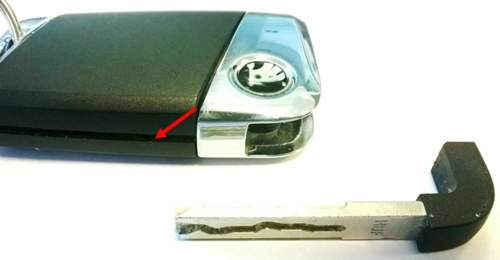

Einfach beide Seiten mit einem dünnen Messer vorsichtig aufhebeln. Geht problemlos und kratzerfrei, siehe Foto.
[Von Motor-Talk aus dem Thema 'Schlüssel Batterie für Superb 3V mit Kessy wechseln' überführt.]
Ist aber wesentlich fummeliger und wenn man abrutscht, hat man Kratzer dran.

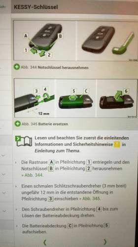

Der richtige Weg ist mit dem Schraubendreher über die Schlüsselöffnung. Irgendwo hatte ich da mal ein Dokument dazu gesehen.
EDIT: Es war im Handbuch...
