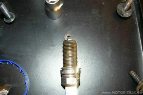

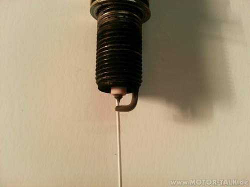

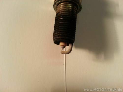

ich habe gestern bei meinem T5 die Zündkerzen gewechselt. Aktueller km Stand 101800km.
Davon 101800 km auf LPG. Die Zündis waren diese 101800 km am werkeln. Normalerweise ist das Wechselintervall 120tkm. Wollte aber dennoch schon jetzt wechseln. Es wurden Original Volvo Kerzen verbaut. Drin waren welche mit FoMo Co Aufdruck :D
Angeblich kann man ja anhand des Kerzenbildes etwas zur Belastung etc des Motors sagen. Ich kann es nicht :) Drum dachte ich mir ich lade mal die Fotos hier hoch.
Also was sagt Ihr zu dem Kerzenbild?
Die Kerzen wurden von links nach rechts getauscht.

Na, läuft etwas mager. Aber bei Gas-Betrieb ist es normal.

Die Kerze von Zyl.3 ist zu hell. Rest ist i.O.
Im Benzinbetrieb würden die Kerzen leicht gräulich sein. Da das Gas besser verbrennt und weniger Rückstände hinterlässt, sind die Kerzen heller.

Vom Verbrauch her kann man das nicht einschätzen. Es reicht ja, wenn - wie Leopard sagte - nur ein Zylinder etwas mager läuft. Das merkst du nicht am Verbrauch. Achso und bei den Zündkerzen gilt eigentlich ein Wechsel alle 3 Wartungen also nach 3 Jahre ODER 90.000 km ;) Nur so als Info... Bzw. beim 220 ps T5 alle 3 Jahre ODER 60.000 km (je nach dem was zu erst kommt) :)

Hab ne Prins VSI mit Prins Valve Care verbaut. Ich glaube auch, dass es auf den Fotos etwas schlecht rüberkommt. auch der dritte Zylinder bzw. die entsprechende Zündkerze ist beim augenscheinlichen betrachten auch ned anders gefärbt als die anderen.

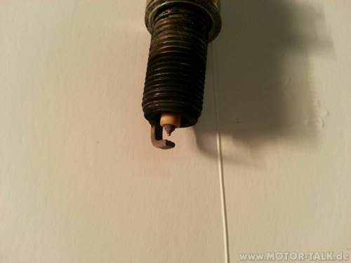

Ich habe mal meine ausgebaut, alles sehen ähnlich gräulich aus.
Kerze
Sollte Rehbraun sein. Wenn gräulich ist es etwas mager... Weiß wäre zu mager... Sieht aber nach einem gesunden Magerlauf aus... Lasse mal eine AU machen... Kostet ja nicht wirklich viel... :)
