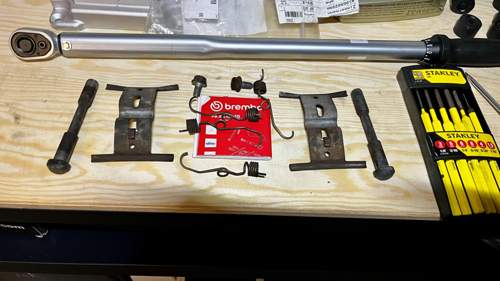

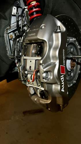

Ich habe ja so komische "Klappergeräusche" wenn ich über Unebenheiten fahre von Vorne links öfter wie rechts, aber auf beiden Seiten! Wenn ich nur leicht Bremse sind diese Weg. Nun jetzt mit neuem Fahrwerk(dachte es wären die MR Dämpfer defekt oder haben Kolbenspiel) ist es zwar deutlich besser und seltener geworden, aber immer noch da bei starken Unebenheiten.
Keiner konnte mir helfen und nun habe ich die KI gefragt und die meinte das gerade bei der Keramikbremse beim R8 diese Geräusche vorkommen können weil die Beläge etwas Spiel haben. Das war also ein teurer Spaß mit dem Fahrwerk und nun immer noch die Geräusche...
Aber gut, jetzt sehe ich den 3M Klebestreifen auf den neuen Belägen hier im Thread. Aber die halten doch nicht lange wenn die einmal heiß wird, ist der doch weg geschmolzen.
ChatGPT schreibt noch was von Anti-Klapper-Federn oder Austausch der Führungsbleche. Würde gerne was machen was es dann auch wirklich beseitigt!
Hat jemand Erfahrung damit oder weiß Audi selber da Bescheid?!

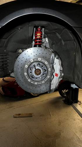

Ob wirklich die Beläge im Sattel klappern kannst ja ganz einfach heraus finden.
Vor der Fühllehre die Edelstahlstreifen nutzen, einfach dawischen schieben
und den Spalt verkleinern. 😉

Werd ich testen 🙂 Wenn es so ist, was mach ich dann? Helfen neue "Federn"? Ich meine aber das bei Audi sowas bekannt ist/war bei dem Auto. Deshalb auch der 3M Klebestreifen, welcher natürlich ruck zuck wegschmilzt bei richtiger Beanspruchung der Bremse.
Hi
Also wenn du weist, das Spiel ist zb. 0,5 mm und mit einem Streifen pro Belag innen
und aussen ist bei 0,3mm das Klappern wech, besorgst dir ein Edelstahlblech mit
0,3mm Dicke welches auf einer Seite vollflächig im Sattel
( mit ungelegten Kanten zur langen Fläche ) unverrückbar eingesteckt wird.
Es muss auf jeden Fall die Temperaturausdehnung der Belagträger berücksichtigt
werden, Null spiel im kalten zustand ist also schlecht.
Der Belag muss ich in jeder Situation im Sattel vor und zurück bewegen können.
Tom

Danke, zunächst habe ich mal diesen Reparatur Satz für vorne bestellt mit neuen Federn und die Klammern sowie Sicherungsstifte. Hoffe das hilft schon und wenn nicht mache ich das mit den VA Blechen 🙂

Hallo Tom, brauchte gar nichts messen, da auf der Fahrerseite der äußere Belag schon vertikal extrem viel Spiel hatte und genau die Geräusche zu hören waren, welche mich stören und ich bis dato nicht wusste das die wirklich von der Bremse kommen. Im Zuge dessen habe ich mein Monotube noch 2 Klicks weicher gedreht an der VA 🙂
Nun ist Ruhe endlich...Lediglich das Armaturenbrett direkt überm Tacho macht so Geräusche ab und an als ob eine Metallklammer lose wäre. Ist das nur gesteckt oder wie bekomme ich das ab?
