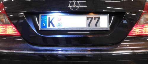

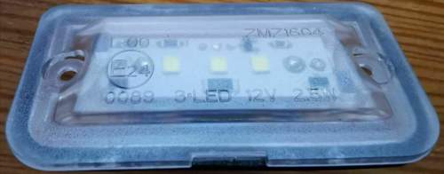

habe meine alten Kennzeichenleuchten mit Birne gegen LED Module getauscht und wollte die Bilder teilen:
1) Kofferraumabdeckung abbauen (Anleitung wie bei Wechsel der dritten Bremsleuchte)
2) Die Aussenseite des Kofferraumes (da wo das Kennzeichen montiert ist) ist aus Plastik. Dieses Stück muss ebenfalls ab: im Inneren des Kofferraums befinden sich rechts und links je zwei Torx Schrauben an den Rändern. Diese abschrauben und mittig von Innen die 8er Mutter lösen (Kennzeichen und Halter müssen vorher ebenfalls ab). Der obere Bereich der Plastikabdeckung ist geclickt (Plastikdübel) und ist mit etwas kräftigem ziehen nach unten zu lösen.
3) Nun kommt man von innen an die Module und kann diese von Innen nach aussen drücken. Neue Module rein, mit dem Stecker verbinden und alles umgekehrt wieder einbauen.
Ergebnis ist TOP. Keine Fehlermeldung und "nur" ca. 30 min und 22,99€ Aufwand.

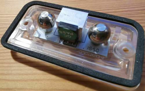

Ich hab die gekauft:
https://www.ebay.de/.../400565417988
Die kosten auch mal eben 200 € weniger, krass.
Zur Passgenauigkeit und Qualität kann ich nichts sagen, die liegen noch in meinem Regal rum.

Bevor es mir schon wieder zu kalt wird, hab ich die Dinger endlich mal eingebaut. Passen perfekt, gibt keine Fehler o.Ä., machen qualitativ einen guten Eindruck und krass weißes helles Licht. Bilder hängen an. Sieht zwar ganz nett aus, aber wenn man den Kofferraum aufmacht, bekommt man das Gefühl, dass man bei der NSA auf dem Verhörstuhl sitzt!
Naja, ich lass die Teile mal so lange drin, bis sie mich nerven. Falls noch Probleme mit TÜV, Polizei, Elektronik oder sonstwas auftauchen sollten, melde ich mich hier.
