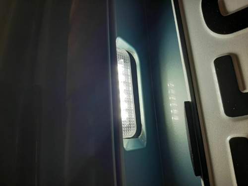

habe meine alten Kennzeichenleuchten mit Birne gegen LED Module getauscht und wollte die Bilder teilen:
1) Kofferraumabdeckung abbauen (Anleitung wie bei Wechsel der dritten Bremsleuchte)
2) Die Aussenseite des Kofferraumes (da wo das Kennzeichen montiert ist) ist aus Plastik. Dieses Stück muss ebenfalls ab: im Inneren des Kofferraums befinden sich rechts und links je zwei Torx Schrauben an den Rändern. Diese abschrauben und mittig von Innen die 8er Mutter lösen (Kennzeichen und Halter müssen vorher ebenfalls ab). Der obere Bereich der Plastikabdeckung ist geclickt (Plastikdübel) und ist mit etwas kräftigem ziehen nach unten zu lösen.
3) Nun kommt man von innen an die Module und kann diese von Innen nach aussen drücken. Neue Module rein, mit dem Stecker verbinden und alles umgekehrt wieder einbauen.
Ergebnis ist TOP. Keine Fehlermeldung und "nur" ca. 30 min und 22,99€ Aufwand.
Bei Fragen gerne PN an mich...
Gruß Serdar

@Benzer15 habe keine Fehlermeldung.
@LX776 meine sind mir auch ein wenig zu hell. Klebe mir bald milchiges Tesaband drauf. Die LEDs werden sowieso nicht warm/heiß und die Leuchtkraft nimmt auch leicht ab.

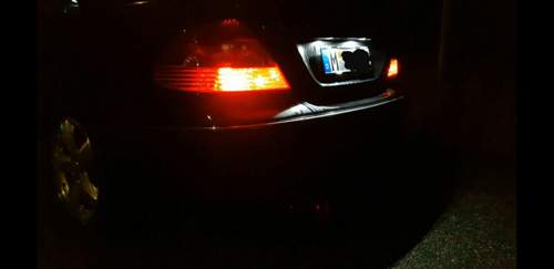

Kannst du dann mal vielleicht dein Ergebnis zeigen? Das sogenannte Stadion Licht nervt mich auch sehr...
@Koray61
Ist ein Screenshot von einem Video, sorry für die schlechte Qualität.
