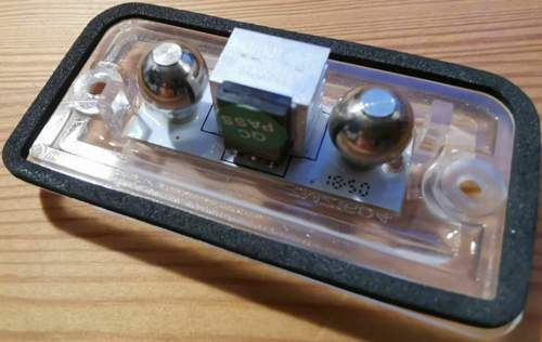

habe meine alten Kennzeichenleuchten mit Birne gegen LED Module getauscht und wollte die Bilder teilen:
1) Kofferraumabdeckung abbauen (Anleitung wie bei Wechsel der dritten Bremsleuchte)
2) Die Aussenseite des Kofferraumes (da wo das Kennzeichen montiert ist) ist aus Plastik. Dieses Stück muss ebenfalls ab: im Inneren des Kofferraums befinden sich rechts und links je zwei Torx Schrauben an den Rändern. Diese abschrauben und mittig von Innen die 8er Mutter lösen (Kennzeichen und Halter müssen vorher ebenfalls ab). Der obere Bereich der Plastikabdeckung ist geclickt (Plastikdübel) und ist mit etwas kräftigem ziehen nach unten zu lösen.
3) Nun kommt man von innen an die Module und kann diese von Innen nach aussen drücken. Neue Module rein, mit dem Stecker verbinden und alles umgekehrt wieder einbauen.
Ergebnis ist TOP. Keine Fehlermeldung und "nur" ca. 30 min und 22,99€ Aufwand.

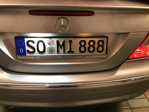

Hier mein Resultat.
Einbauzeit: 3 Minuten.
Ich musste nicht einmal das Kennzeichen abmontieren. Jeweils zwei Kreuzschrauben und fertig.

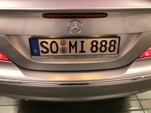

Geil, kannst du mal zeigen wie’s nachts aussieht?

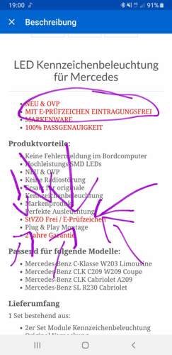

http://www.kennzeichenbeleuchtung.com/led-nicht-erlaubt-legal.php
"1. Sie kaufen sich eine neue komplette Einheit aus Leuchtmittel und Leuchte (Fassung)"
...dürfte in diesem Fall doch zutreffen. Hab die Dinger hier auch im Regal liegen, ist ja nicht nur ein Lämpchen, was heißt denn Fassung?

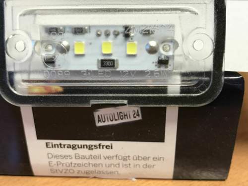

Der Karton sagt:
AUTOLIGHT 24 LED SMD Kennzeichenbeleuchtung LP-1103-4D
Eintragungsfrei: Dieses Bauteil verfügt über ein E-Prüfzeichen und ist in der StVZO zugelassen.
Foto hängt an, das steht so drauf:
L-00 E24 0089 ZMZ1604 3-LED 12V 2.5W
Das soll ne Soffitte sein?:
