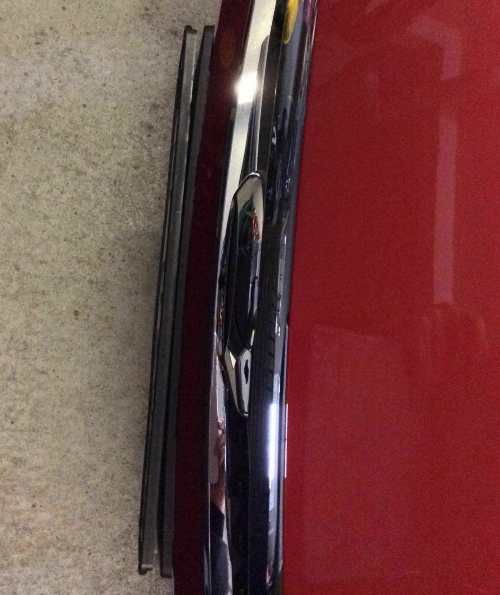

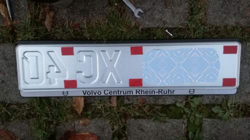

Gestern wurde unser langersehnter XC40 ausgeliefert. Unser Traum in Rot. Was mich sofort störte war der vordere Kennzeichenhalter. Auf die serienmäßige vorhandene, der Form der Stoßstange angepasste, Grundplatte wurde der normale Kennzeichenhalter mit Namenszug der Firma angebracht. Da die Grundplatte eine gebogene Form hat, der zusätzliche Kennzeichenhalter gerade ist, steht der der Kennzeichenhalter an den Seiten ab. Zwei Bauteile die überhaupt nicht zusammen passen. Wie ist das bei euch gelöst worden?
Würde mich über Antworten freuen. Viele Grüße

Würde das Kennzeichen leicht biegen und der Form der Stoßstange anpassen. Dann sollte sich der Kennzeichenhalter auch in dieser Form befinden.

Ich bin auch kein Freund von den "dicken" Kennzeichenhaltern.
Daher versuche ich meinen Händler davon abzubringen seine Werbungkennzeichenhalterung anzubringen und
gebe ihm welche die ich schon an meinen bisherigen Fahrzeugen verwendet habe:
https://www.amazon.de/.../ref=oh_aui_search_asin_title?ie=UTF8&psc=1
So was hab ich auch, nur in einer etwas besseren Qualität aus Alu mit Feststellschraube damit die Kennzeichen auch halten. https://www.medes-shop.com/.../?ObjectPath=%2FShops%2F61905495

Danke für die schnelle Antwort. Ich werde versuchen das meinem Händler nochmals klar zumachen.Anbei noch ein Foto vom Ärgernis. Viele Grüße

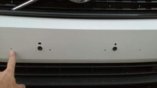

Ich kann nur jedem, der sein Kennzeichen vorn ohne den Werbeträger oder das darunter liegende Formteil (zur Anpassung von gewölbter "Stoßstange" an gerades Kennzeichen) montieren will, dies ausdrücklich schon bei der Bestellung anzugeben! Sonst wird der Kennzeichenträger mit den dafür von Volvo vorgesehenen selbstschneidenden Schrauben am Formteil befestigt.
Das wäre ja kein Problem - wenn diese Schrauben nicht etwas zu lang wären!
Sie bohren sich ein wenig in die lackierte Front eures Neuwagens. Mein Händler hat auf meine Beschwerde kaltschnäuzig und sehr "selbstbewusst" reagiert. Die Reparaturkosten hätten laut Kalkulation 1023 Euro betragen, da die ganze Schürze lackiert werden müsste (Drei-Schicht-Lack). Das steht auch für mich in keinem Verhältnis.
Schaut doch mal hinter euren Grundträger vorn - oder - lieber nicht ;-)
PS: das hintere Kennzeichen habe ich mit speziellem Klebeband befestigt, das vordere wird (nachdem ich die kleinen Löcher mit Lackstift aufgefüllt habe) irgendwann folgen.
