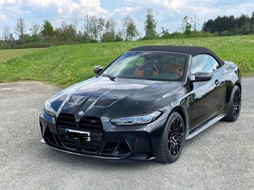

@Hessen-Cruiser schrieb am 17. Januar 2022 um 19:16:21 Uhr:
Hier mal ein Bild von oben.
Also ich finde es liegt gleichmäßig an.
Die Lichtverhältnisse in der Garage waren nicht optimal.
Wenn benötigt kann ich gerne Morgen bei Tageslicht nochmal ein weiteres Bild machen.

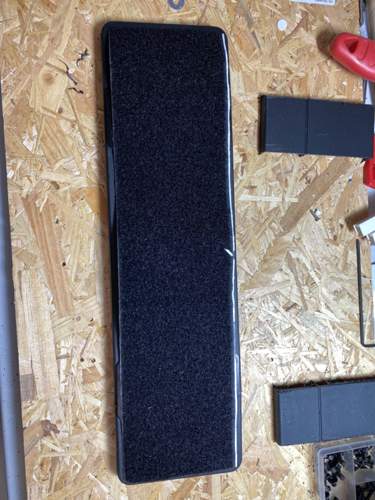

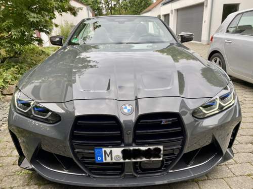

ich habe es bei meinem M4 erstmal so gelöst, bin aber noch nicht ganz zufrieden, weil ich der Konstruktion nicht traue. Bei Höchstgeschwindigkeit löst sich schon mal der Klipp und für die Waschstraße ist es wohl auch nichts.
Ich werde den Originalhalter einkürzen auf die Länge meines Kennzeichens (42 cm) und dann verbauen. Wenn es gelingt, poste ich Bilder.

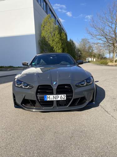

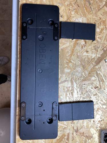

So, habe mal etwas gebastelt und für den Anfang eine ganz brauchbare und vor allem stabile Lösung gefunden. Hierzu habe ich den Seriengrundträger eingekürzt, so dass er nun für mein 41er Kennzeichen passt. Anbei ein paar Bilder von Machart und Ergebnis.
Schreibt mal wie es Euch gefällt.

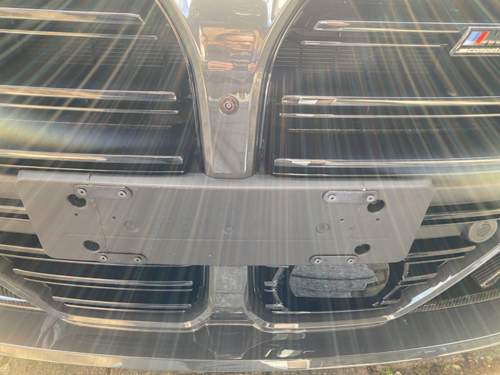

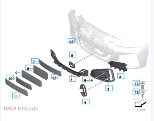

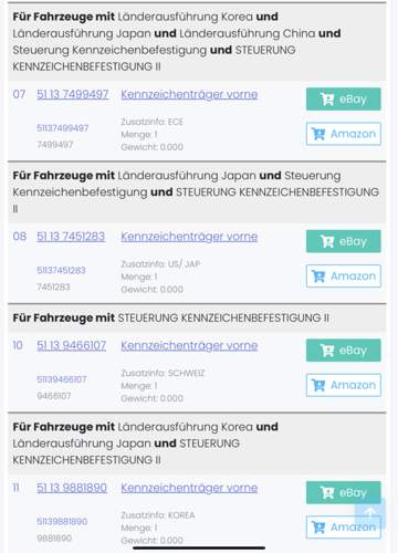

ich warte aktuell auf meinen M440i und habe auch die Herausforderung ein 41er Kennzeichen anzubringen.
Die Idee mit dem gekürzten Serientäger finde ich schon gut, aber passt evtl. auch ein Serienträger aus einem anderen Land?
Ich habe mal versucht dies im etk zu recherchieren, dort finde ich aber leider keine Maße…
Gibt es hier evtl. jemanden, der die Maße kennt, oder dies herausfinden kann?
Spontan dachte ich an die Version Schweiz.
Ich hänge mal passende Screenshots mit an.

Ich habe den originalen BMW Untergrund aus der Schweiz, ist also passgenau und darauf das Schild geklebt. Ist optisch die beste Lösung.
@TottiV10 schrieb am 21. Juli 2023 um 11:14:36 Uhr:
Vielen Dank, das wollte ich lesen
Woher hast du den Träger und wie hast du ihn befestigt?
Den Träger habe ich bei meinem BMW-Händler schon im Vorfeld bestellt. Ist ja ein Original Ersatzteil und wird genau wie der deutsche angeschraubt, ist halt nur 360 mm breit.
@TottiV10 schrieb am 21. Juli 2023 um 17:16:51 Uhr:
Super, dann werde ich das Teil auch mal ordern, mein Wagen wird in 3 Wochen ausgeliefert.
