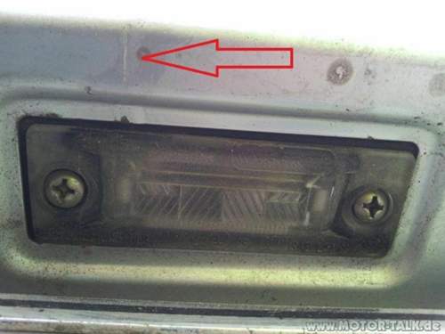

Hallo leute, leider bin ich auch davon betroffen... Golf plus ez 11.2007 34.000km ist schon am rosten... kotflügeln vorne + kennzeichenbeleuchtung, der typ von VW hat mir nur wegen die 2 kotflügeln eine kulanz antrag gestell, die heckklappe fällt aus weil da dummerweise ein mini kratzer vorhanden ist ( Bild anschauen ) und des wegen rostet nun die kante....ALLES KLAR , das hat mir auch gestern Bob Marley erklärt als wir zusammen spazieren waren....
Ausserdem das problem sei ihm nur beim Passat und Tourand bekannt, wie gut dass ich der TPI dazu habe und da steht auch Golf plus drin..... egal... wenn die kotflügeln geschichte vorbei ist will ich sowie es woanders nochmal versuchen hier in der nähe vw händler gibt wie sand am meer.
Falls ich doch erfolglos bleibe kann mir jemand tipps geben wie ich die sache selbst in den Griff bekomme?? leuchte ausbauen.. entrosten, grundiere und lackiere... vielleicht konservieren??? auf was Bestimmtes achten???
Ich hab mir schon überlegt irgendwie 2 kleine plexiglas scheiben über die kz.leuchten zu befestigen oder sowas..
PS. sorry wegen mein deutsch, ich komme aus Italien :rolleyes:

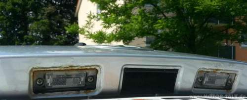

nun mal meine Nummernschildbeleuchtung, Bj 2008
vor und nach der Behandlung mit Politur
Und wo is/war da Rost?
So wie bei mir muss es aussehen und dann kannste mit deiner Politur nochmal anrücken...;)
die hilft da nicht, da würd ich 2 rote Pfeile auf die Klappe kleben und ein Schild mit VW Wertarbeit und vorm Autohaus parken

Bei unserem Golf+ BJ 05/2006 wurden 80% auf Kulanz von VW übernommen. Das Problem liegt auch nicht an dem Kratzer sondern am Heckscheibenwischer. Der lässt Feuchtigkeit nach drinnen die dann runtertropft auf die Kennzeichenbeleuchtung. Das ist ein VW-Fehler genau wie beim Touran. Mit ein bissel sauber machen und polieren wird das nichts weil die Ursache von drin nicht behoben wird dadurch.
Ich würde deinem freundlichen mal drauf hinweisen. Sonst mal ganz gepflegt einen Gutachter ran :) dann überlegen die sich das schon :P

Ich kontrollierte die Stelle regelmäßig und schaue das im Winter nicht zu viel Salz kleben bleibt. Außerdem habe ich die Verkleidung abgebaut und alles großzügig mit Hohlraumversiegelung behandelt, zusätzlich habe ich die Blechschrauben die die Beleuchtung halten vor dem einschrauben mit Fett eingeschmiert.
Ich hoffe das zögert das Problem ein bisschen heraus.

hatte auch das gleiche problem, bei mir wurde es auch zu 100% (für mich) bernommen, es wurde allerdings nur lackiert und konserviert. ich bezweifle es zwar das es hält, da der rost ja trotzdem in der klappe bleibt und nur drüber konserviiert wird. motorhaube bekam ich ne neue. ich würde auch dran bleiben und zur not zu ner anderen werke gehn.
aber mal ne andere frage, ich weiß jetz nicht wie es beim plus aussieht vermutlich aber ähnlich. müsste die abdeckung der leuchte nicht komplett in der absenkung liegen ? sieht aus als ob da wasser rein kommt ? ist das die richtige leuchte ? kann mich aber auch täuschen.
