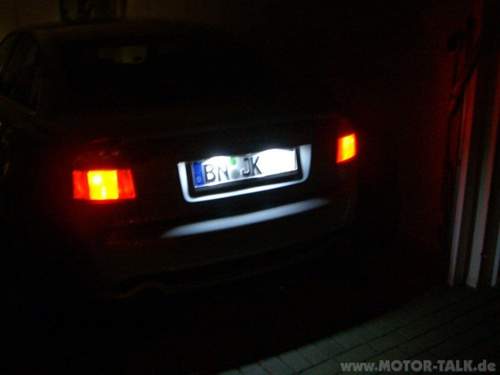

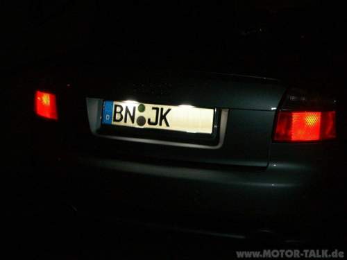

Weil ja immer jeder gerne Bilder sieht,........
3 mal Kennzeichen LED (einmal mit Unterschied vorher nachher,Wahnsinn!!!)
1 mal Rainers letzes Xenon Ergebnis ( ist ja schon ziemlich heller als meine orginalen,..Neid,.. )
1 mal meine TFL's ( endlich mal brennend )
Was auf den Bildern nicht richtig rüberkommt,die neuen Dectane's haben 18 kleine Lichtpunkte und sehen so verschärft aus,..wahnsinn(also Rainer, Du weißt,ich habe neues Lötzinn,laß uns mal die Widerstände checken,..grins )
Und wer weiß,vielleicht funzt's ja bei mir,das müßen wir erst noch checken

Hier mal ein paar schlechte Pics von den Dectanes im Dunkeln und einem Innenraum-Foto, auch mit LED... ;-)
Justin
Cimg5092-mt
Cimg5094-mt
Cimg5097-mt
Also ich finde die Dectane LED´s ganz schön hell, da wird ja die komplette Kennzeichenmulde und sogar ein Teil der Stoßstange ausgeleuchtet, da ist die bei BMW ja dezent dagegen 🙄 .
Ein Vorteil wäre, das der Boden vorn dem Kofferraum ausgeleuchtet wird, das man sieht wo man hintritt 😁 .
