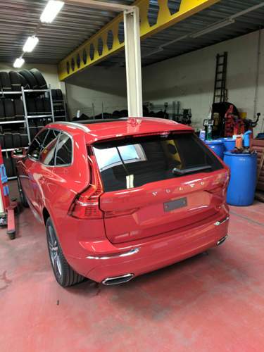

Hallo Kollegen,
ich bin mir sicher, dass meine Frage für manch Forenmitglied "irritierend" wirken mag und viele ihren neuen XC60 zumindest nur mit bereits vormontierten Kennzeichenhalterungen gesehen haben:
Aber für die Kenner:
Wie sind Kennzeichen (bzw. Kennzeichenhalterung) auf der Heckklappe montiert?
Gibt es dafür werksseitig vorgesehene Löcher bzw. Löcher mit Gewinden (um Kz. oder Halterung dort anzuschrauben)
ODER
müssen dafür nachträglich eigens Löcher ins Blech der Heckklappe gebohrt werden?
Letzteres hoffe ich übrigens nicht!
Ich selbst habe noch keinen XC60 "blanko" ohne Kennzeichen bzw. Halterung auf der Heckkklappe gesehen und ich weiß aus eigener Erfahrung, dass es Fahrzeuge gibt, bei denen der Händler erst die Löcher nachträglich bohrt! Darunter Modelle von Cadillac oder Hyundai.
Ich empfinde das als Sachbeschädigung!
Und:
Natürlich rosten diese Stellen dann später gerne (unter dem Kennzeichen vor sich hin, bevor man etwas davon merkt).
Ich würde es gerne wissen, bevor gebohrt wird. Notfalls kann man Kennzeichen ja auch kleben.
Danke vorab!

Ich kann nur von meinem XC90 late 2018 berichten. Hier sind die Löcher in der Heckklappe integriert. Der Halter kann dort einfach montiert werden.
Also bei meinem V60 waren auch Gewinde vorhanden... da musste nix extra gebohrt werden etc.
Gewinde sind ab Werk vorhanden. Siehe Bild von Meinem damals bevor er ausgeliefert wurde.
Übrigens ist die Heckklappe nicht aus Blech, ich glaube die ist aus Kunststoff.
Auf jeden Fall kann man da keinen Magnet-Länderaufkleber anbringen der bei Bedarf je nach EU Land als Schweizer erforderlich ist.
Img-20170921

Danke. Das ist sehr "beruhigend"! :)
@AcIvI schrieb am 11. Juni 2021 um 09:30:28 Uhr:
Die Heckklappe sollte dann wohl eher aus Aluminium sein. So, wie auch die Motorhaube.
Zum Thema. Es sind Gewindeeinsätze in der Heckklappe. Kein Grund zur Sorge. Brauchst nur zwei 5mm Schrauben.
Die sollte dein Händler für dich übrig haben.
