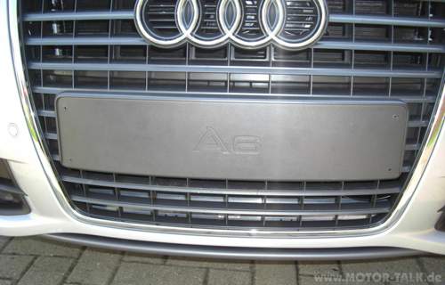

Wie sieht das eigentlich beim Allroad (Bj 2007) vorne aus? Ich hab vom Händler auch so doofe Halterungen dran. Irgendwie ist da eine graue Trägerplatte drunter. Um da das Schild zu befestigen müsste man es schrauben, was ich nicht schön finde. Also habe ich noch die normalen Kennzeichenhalter auf dieser silbernen Platte draufgschraubt und da kann ich das Schild nun auch stecken. Gibt es da eine elegantere Lösung?
Bild anbei.

ich suche die Teilenummer der Kennzeichenhalterung für den RS6 Grill (4F0 853 651 AL)?

Hi David,
nein, der Allroad hat da nur so eine halbe Kennzeichenhalterung: oben eine Blende, unten nicht und eben ein "Rückenteil" am Grill. Nix zum einschieben, nur schrauben in diese Blende möglich (da bohrt man dann eh schon mit der Schraube ins Plastik).

Da wär ich mir nicht so sicher, mindestens unterschiedliche Farbvarianten scheint es zu geben (grau, wie auf dem Bild). Die Halterung vom RS6 scheint mit schwarz zu sein?

@ DVE : ja, genauso sieht meine auch aus, nur vielleicht nicht dunkelgrau / Schwarz, sondern silber. Passend zum Grill

habe mir es eben noch mal live angesehen. Die Kennzeichenhalterung ist fester Bestandteil des Grills - es ist quasi ein Teil. Also muß der RS6 eine andere, separate Halterung haben!

Ja Farben gibts verschiedene. Ansonsten hab ich keine Unterschiede gesehen. Kann aber nachher nochmal nachschauen.
Ich hab gerade nochmal geschaut. Der RS6 hat tatsächlich eine andere Halterung.
4F0 807 285 in Brillantschwarz und kostet 61€.
