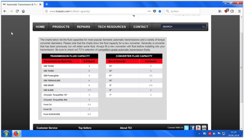

Dafür jetzt ein Foto über die Füllkapazitäten der einzelnen Getriebe
Demnach müßte 7,26 l eingefüllt werden.

Noch mal kurz zu der Menge zurück. Diese Menge ist für eine Revision (Überholung) nötig.
Ein normaler Ölwechsel braucht die von mir oben genannten ~ 7.7 quart.
Ergo mit daneben Tropfen und Sicherheitsreserve reichen 8 Liter Öl. (Lass google die quart nochmal umrechnen)
