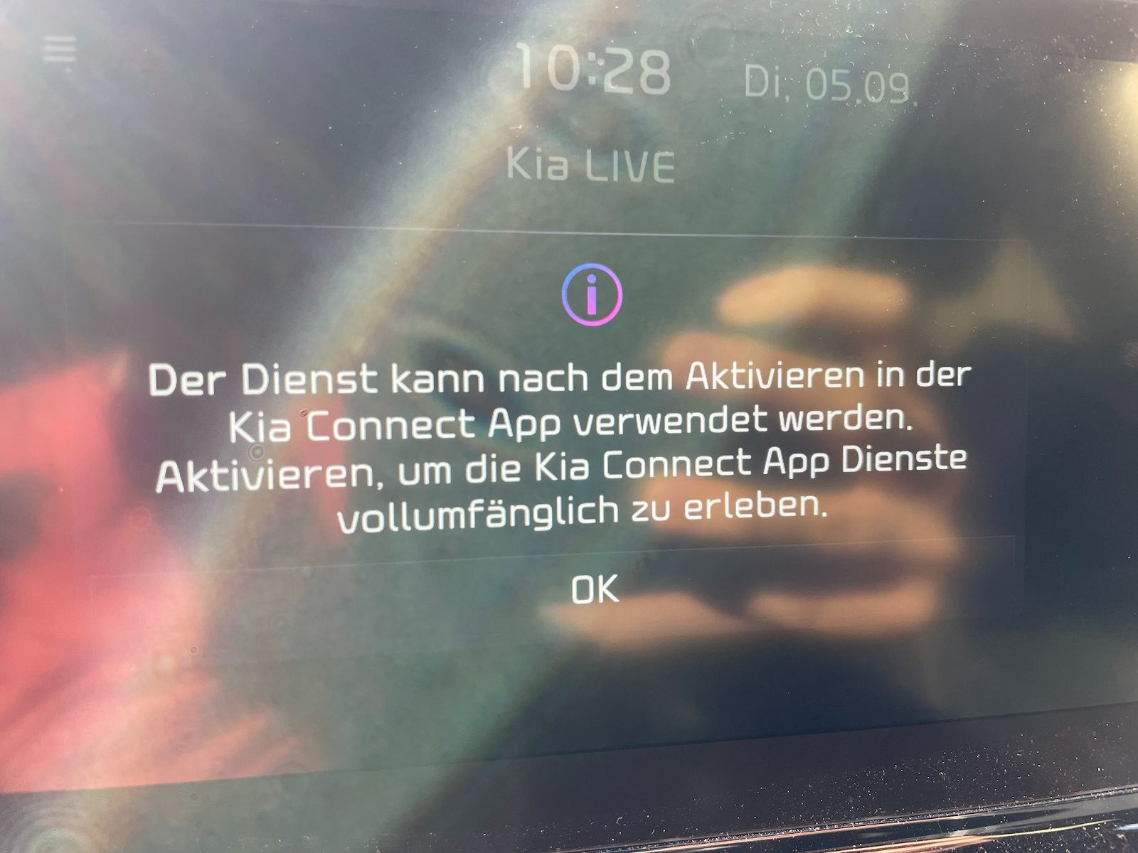

ich werde langsam wahnsinnig mit den KIA Live Services. Ich war neulich in der Werkstatt um ein paar Garantiethemen zu erledigen und hab auch das neuste Update aufspielen lassen.
Danach ist mir aufgefallen (Keine Ahnung ob das vorher auch schon war), dass die Verkehrsinfo im Navi nicht mehr funktioniert. Ich meine hiermit die farbig markierten Straßen (grün, gelb , rot). Ich habe oben rechts auch keine LIVE Einblendung.
Wenn ich im Navi auf Kia Live klicken und mir z. B. die Tankstellenpreise anzeigen lassen möchte bekommen ich ein Popup mit dem Text im Bild.
Ich hab alle mehrmals zurück gesetzt. Auto aus der Kia Connect App gelöscht, Navi komplett resettet, den kleine Knopf neben dem JBL Logo gedrückt, nicht funktioniert.
Übersehe ich hier was? Mein Vertragshändler sagt es kann nicht mit dem Update zusammenhängen und ich solle mich an Kia direkt wenden, sie selber können mir nicht helfen. Es ist echt nervig, so kann ich das Navi überhaupt nicht gebrauchen.

Ich hatte die Probleme wo ich das erste mal ein Update gemacht habe.
Man muss ja nach jedem Update die Nutzungsbedingungen in Auto neu akzeptieren. - Wenn man das nicht macht, dann läuft das KIA Live nicht. Zumindest war es bei mir so.
Ich hab das beim ersten Mal auch aus versehen weg gedrückt und es ist dann bei mir nicht wieder hoch gekommen. (Obwohl es das eigentlich jedes mal sollte) - Man konnte irgendwie manuell da hin kommen aber ich weiß nicht mehr genau wo sich das versteckt hat... (Irgendwo unter Allgemeine Einstellungen meine ich...)

Ich hab nochmal nachgeschaut aber leider nichts dazu gefunden in den Einstellungen, habe aber gesehen in der Werkstatt hatten sie einen veralteten Stand auf ihrem Stick, werde also selber nochmal das aktuell Update durchführen und dann schauen was er mit dort anzeigt.
Wer hätte es gedacht, nachdem ich das Update aus dem Navigation Updater heruntergeladen hatte, hat mich oben rechts direkt ein LIVE Logo begrüßt.
Da muss dann in der Werkstatt wohl was schief gelaufen sein oder das Update war buggy.
Werkstätten gehen manchmal stur nach Vorgaben vor und überprüfen ihre Tätigkeiten nichtmal. Vor allem, wenn es wie beim Navi nicht um ein Teil geht, was den Betrieb beeinträchtigt
