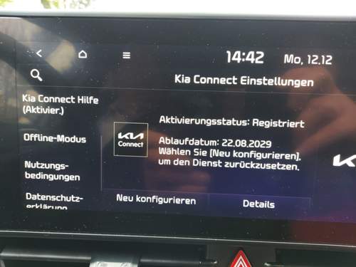

Vielleicht hilft dir auch das hier weiter.
Also ich war heute wegen diesem Problem in der KIA Werkstatt in der ich meinen Sportage vor 3 Monaten gekauft hatte . Leider konnten die mir nicht helfen . Da kamen Ratschläge wie das liegt am Server oder da müssen sie sich mal ein Update runter laden. Geholfen hat letztlich nur der Tip von Online auf Offline zu wechseln und wieder zurück. Also im Menü Kia Connect wählen dort ist der Button Offine diesen wählen und den Haken setzen . Danach den Haken wieder rausnehmen und alles funktioniert wieder. Beim nächsten Start will dann KIA die Zustimmung zu den geänderten Nutzungsbedingungen . Vielen Dank für den Tip !

Wo genau finde ich den Menüpunkt? Ich habe wohl gerade was auf den Augen :-)
Bei mir ist es unter:
Einstellungen -> UVO -> Offline-Modus

Ich kenne das Menü vom Stonic nicht , bei meinem Sportage gibt es den Menüpunkt Kia Connect. Wenn ich den anklicke erscheint unter Anderen Offlinefunktion und in diesem wiederum ist diese besagte Kästchen wo der Haken gesetzt oder entfernt werden kann .

Nach dem Softwareupdate beim letzten Kundendienst im Mai, ist der Offline-Modus jetzt unter folgendem Menüpunkt zu finden:
- Setuptaste
- Kia Connect
- Offline-Modus
Seitdem Update gab's aber keine Ausfälle mehr.
