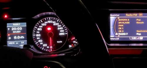

ich hoffe doch, hier kann mir jemand helfen ein freund von mir hatte Letzte Woche an meinem MMI rumgespielt (das Menü war Grün) und wie schon auf dem Foto zu sehen ist, habe ich nur noch im FIS die richtige Uhrzeit und im MMI steht eine andere gefühlt die ersten 30 Min fahrt sind nur Striche zu erkennen hat da wer vielleicht eine Lösung ?
Ich bedanke mich schonmal im vorraus
