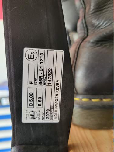

Themenstarteram 20. Mai 2023 um 10:46
Die Anhängekupplung die ich anbauen möchte ist neu mit E6 Nummer.

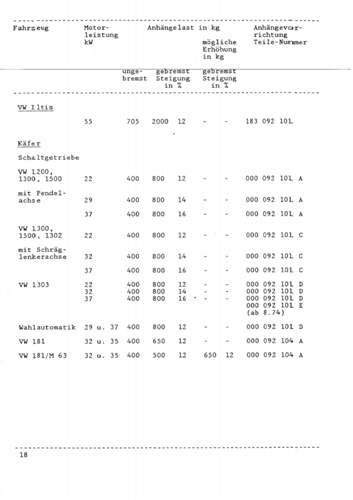

Themenstarteram 20. Mai 2023 um 10:54
Hier auch mal der Ratgeber für Anhängelasten...
Anhaengelasten-kaefer-230520-125138-230520-125259
auf den ersten Blick würde ich sagen:
Die Betriebsfestigkeit sollte für die serienmäßigen 400/650 kg über die ABE nachgewiesen sein.
Bzgl. der Bremsanlage müsste man mal in die Richtlinie schauen, ob man da nicht rechnen darf: Wenn sie 1270 kg Käfer aus 160 km/h abbremsen kann, dann sollte sie auch 1670 kg Käfer mit Anhänger aus 80 km/h abbremsen können.
Das Anfahrvermögen ist insofern etwas aufwändiger, dass Motor und Getriebe geändert wurden.
Da aber der Motor mit dem Getriebe auch original aus dem Käfer kommt müsste man schauen, für welches Zuggesamtgewicht der in dieser Konstellation genehmigt war und dann die Drehmomentkurven vom originalen und leistungsgesteigerten Motor mal nebeneinander legen. Da wäre ich grundsätzlich auch optimistisch, dass es passt. Aber erstmal muss man die Daten halt haben, vor allem für den getunten Motor.
Nicht vergessen darf man natürlich: Die Befestigung der Anhängekupplung darf durch die Umbauten nicht beeinträchtigt sein, und die Höhe der Kugel muss auch mit der Tieferlegung noch passen...
