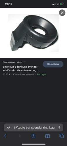

Bmw 520i bj 2003 M54B22
Moin,
Wenn ich die Zündung umdrehe passiert nichts, nichts geht an kein Licht und so weiter. Er zeigt mir an dass kein Schlüssel drin steckt. Somit haben wir alles schon getestet ob das Schloss kaputt ist etc. aber funktioniert alles. Jetzt vermuten wir, dass der Transponder Ring, welcher am Schloss ist kaputt ist, da er bei mir runter hing ( hatte mal neue ews + Ring + msg und Schlüssel bekommen) und immer mal wieder gegen das Armaturenbrett gehauen hat. Etwas anderes wüssten wir nicht denn der Ring soll ja das Signal geben zur wegfahr Sperre dass der Schlüssel drin ist und wenn dieser Ring kaputt ist sendet er natürlich kein Signal zum starten. Meine Frage ist jetzt ob man einen neuen Ring kaufen kann und diesen darauf anlernen kann oder komplett neue EWS + motorsteuergerät + plus neue Schlüssel kaufen muss, denn ich kriege die Zündung nicht an und somit kann ich auch keine Verbindung mit einem obd Adapter herstellen.
Liebe Grüße
Ps im Anhang ist ein Foto von diesem Ring, welcher direkt am Schloss sitzt
