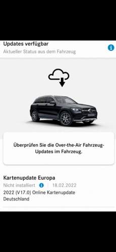

Lädt meiner gerade OTA runter
Bekommst du das vorher in der Me App angezeigt, dass ein Update ansteht? Bei mir heisst es dort immer, dass alles auf aktuellem Stand ist.
Ja, sieht so aus:
.jpg
@saabinchen61 schrieb am 20. Februar 2022 um 21:12:17 Uhr:
Ja, sieht so aus:
Nur immer zu spät, wenn ich die Info bekomme habe ich schon längst manuell das Update installiert.

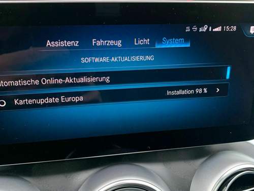

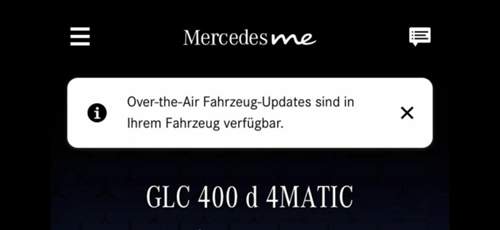

Ich bekomme in der App nun auch die Anzeige neues Update Version 17 im Auto verfügbar.
Frage, muss das während der Fahrt unbedingt passieren?
Oder kann ich das auch im Stand (Garage) durchlaufen lassen?
Muss der Motor laufen dafür oder langt Zündung an (Ctek angeschlossen) bei so einer Aktion.
Ich habe momentan keine grössere Fahrt vor mir und frage deswegen.
Besten Dank für eine Info.
Moin @Friedel1967
OTA wird in der Garage schwierig (Empfang) und ich habe auch keine Ahnung, wie lange der Übertragungsvorgang läuft. Offline (mit Stick) war das nach wenigen Minuten durch und sollte mit Zündung an auch in der Garage möglich sein.
Wenn Du gerade gar nicht fährst, würde ich bis zur nächsten Fahrt gar nichts tun, sondern nur den Stick bereit machen und in die USB der Mittelkonsole stecken. Der Rest erledigt sich dann bei der nächsten Fahrt.
Michel
Warum so ein aufwand?
Einfach während der Fahrt installieren lassen. Das passiert im Hintergrund, während das MBUX System vollkommen normal weiterarbeitet. Wenn man den Wagen dann abstellt, dann pausiert das update bis man wieder fährt.
Nachdem dann alles heruntergeladen und installiert wurde, ist beim nächsten Fahrzeugstart auf einmal alles aktualisiert.
