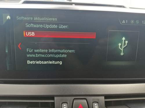

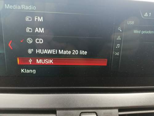

Also das nur so nebenbei.Hab nun noch ein kleines Problem mit dem Radio.Es funktioniert im Prinzip bis auf den USB Anschluss alles Perfekt.USB erkennt jeden Stick kann habe auch schon mehrmals Abdates gemacht doch Musik kann ich nicht abspielen der BC sagt immer wird geladen,geladen und das wars.
Die verschiedenen Sticks habe ich bei anderen BMws usw ausprobiert gehen alle und überall.

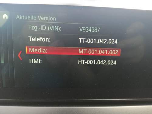

Also im BC steht bei Software Aktuell
Bei Tele: Neuste Software Nr.(Hell )
Bei Media: Alte Software Nr. aber (nur Grau)
Bei HT: Neuste Software Nr.Hell)
Also bei Media keine Daten Änderung.Das Autohaus sagt einfach haste Pech gehabt,die gibt es mit Media oder ohne Media. Frage,ist das so Stick wird erkannt Software Abdates geht aber Musik nicht?

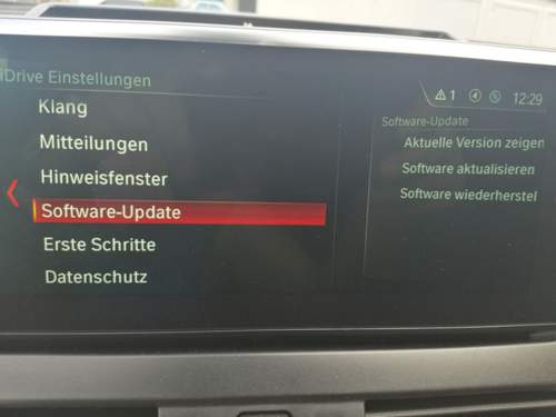

Zu 1 Updates hab ja schon mermals gemacht,Alte gelöscht Neue drauf und das schon mindestens gefühlte 10 mal.
Bei Telefon und HT ist auch alles immer OK und laut Netz die Neuste Software.Doch bei Media tut sich nichts,es bleibt dunkel also keine Reaktion.
Ja und bei dem Format hab alles ausprobiert Sticks angefangen mit 8Gb bis 124 Gb,Format mit Fat32-NTFS und exfat und auch die Größen Zuordnungseinheiten geändert.Die Sticks werden ja erkannt aber Musik No.Hab auch verschiedene Audio-Formate (wie VCL,Windows-Media PLayer) aber Nein Musik geht No,No, Nein.
Also was gibts da noch? Wie gesagt beim Nachbar BMW kein Problem Beim Sohn VW kein Problem usw.
