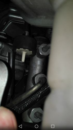

Also bei mir war das irgendwas mit dem unterdruck System. Hab das nun selbst deaktiviert und fährt ohne Probleme seit dem. Fehlerspeicher war leer ganze zeit

Zieh mal diesen schlauch ab von dem teil. Es passiert nix dem motor. Fahre seit 20.000 km und alles einwandfrei und seit dem auch kein schwarzer qualm mehr und hab kein dpf.

Ja so war es. Ab 2700 Umdrehungen ca. Ganz normale Leistung. Und wo der motor kalt war ging der motor in D und R aus
