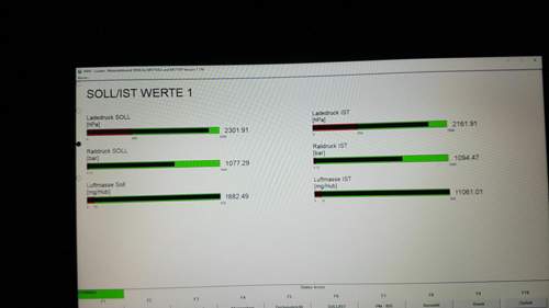

Hallo.
Habe aufgrund fehlender Leistung Werte während der fahrt ausgelesen. Könnt ihr was dazu sagen?
Es scheint dass unterdruck etwas unter dem soll ist. Und Luftmasse mehr als Soll ist.
Kann jemand sagen wie man bei e83 3.0sd mit registeraufladung die einzelne unterdruckdosen einstellt. Video etwas nachlesen.

@Flitzer1717 schrieb am 19. Juli 2020 um 23:08:19 Uhr:
Hallo.
Schau mal nach Undichtigkeiten zwischen LMM und ASB.
Dadurch könnte die gemessene Luftmasse geringer sein als die errechnete Luftmasse und der Ladedruck geringer als der errechnete Ladedruck.
Bezüglich der Unterdruckdosen, schau erstmal die Unterdruckschläuche an. Die krümmernahen werden oft rissig und porös.

Ja, habe alle Schläuche, Vacuumpumpe erneuert und unterdrucktest gemacht. Dieser hält nach dem abstellen des Motors. Was komisch ist dass dieser abprobt abfällt beim laufenden Motor wenn man vom Gas geht (siehe Video). Habe ähnliche Video von 535d gesehen, da gab es kein Zusammenbruch des Unterdruckes.
https://youtu.be/Mysz1hUCVZE
https://youtu.be/ezBjSMXvxxc
Die ladeluftstrecke habe ebenfalls verfolgt und mit dem Rauch nach Leckagen gesucht. Habe danach auch LLK (war undicht) und alle Turboschläuche erneuert. LMM und Ladedruckfühler, alle druckventile auch neu.
Vor Fahrzeugkauf wurden beide Turbos erneuert. Hier habe ich Vermutung dass die Dosen nicht richtig justiert wurden. Habe im unteren drehzahlbereich kaum Drehmoment. Spürbar wird es erst ab ca. 2200 Umdrehungen. Sollte bereits ab 1200 Umdrehungen der kleine turbo seine Arbeit verrichten? Bypassklappe bleibt geschlossen-frischluftseitig nach dem komprimieren im großen Lader geht der angesaugte Luft in den kleinen lader, von da dann in LKK. Regeldruckdose abgasseitig bleibt geschlossen damit Abgase den kleinen lader antreiben. Was mir aber nicht klar ist wie soll die Luft vom großen lader angesaugt, komprimiert und an kleinem lader weitergeleitet werden wenn Abgase in unteren Drwhzahlen nur kleinem turbo antreiben? Oder soll die regelklappendose so eingestellt sein dass auch der große lader etwas vorangetrieben wird?
Vermute noch das an Software, kennlinie von Vorbesitzer rumgemacht wurde. Kann man das prüfen , auslesen selber?
