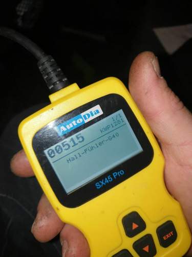

Hi, also ich habe einen A4 B5 1.8 Benzin 125 PS. Bei dem wurde die Steuerkette getauscht. Alles richtig eingestellt. Nachdem, hatte der Motor keine Leistung mehr. Mit Diagnosegerät (auf ebay gekauft) Fehler 0151 Hallgeber. Wenn der warm wird die Öldruck leuchte (rot) fängt an zu blinken, geht aus und wieder an usw. Die Nockenwellensensor (Hallgeber) wurde getauscht, Spannung kriegt er richtig, Öldruckschalter getausch. Das Problem ist aber immernoch da... Im Werkstatt auf Diagnose nichts erkannt. Was könnte noch defekt sein? Genug Öl ist auch da.

Da stimmen wohl die Steuerzeiten nicht mehr. Das heißt Motor auf OT und schauen ob alle Markierungen stimmen, auch die von der Steuerkette.
Und lasse es mal mit VCDS aus lesen oder was vergleichbaren.
Wenn dann da steht Hallgeber Kurzschluss nach Plus sind die Steuerzeiten verstellt.

Alle Markierungen stimmen, Hallgeber hat keinen kurzschluss. Mit VCDS wurde halt im Werkstatt gelesen und da steht keine Fehler.

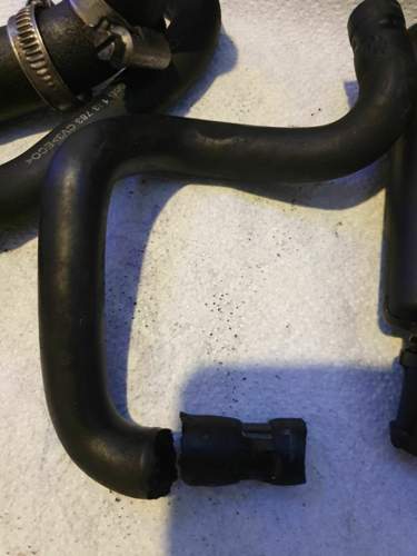

Auch der Spanner, die Kette liegt aber auch 100% ganz ok. Ich habe heute mal endlich was gefunden, ein Gummi Stecker von die Zündspule ist zerissen und dammit entsteht auch eine Falsche Zündung. Ich tausche morgen die Gummi aus, mal schauen, ob dann die Leistung zurück kommt.

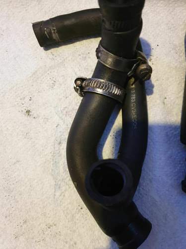

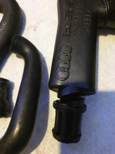

Alle sind von die Drosselklappe. Ich vermute, dass die Problem gelöst wird, mal schauen. Der abgebrochene Schlauch steht für Luft, das heißt ja, dass die Drosselklappe immer Falschluft gezogen hat. Die Plastikteil ist voll mit Verschmutztung. Morgen werden die ausgetausht und eine Motorspülung durchgeführt. Öldruckschalter wurde nochmal ausgetauscht und die Ölkontrolleuchte ist weg zum Glück!
