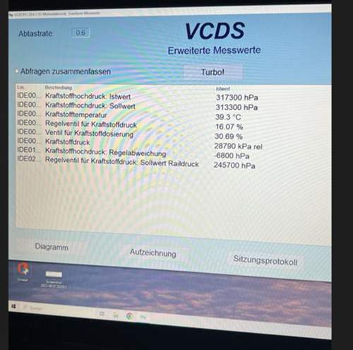

ich wende mich an euch, da ich leider Probleme mit meinem VW Sharan von 2011 habe. Der Motor hat keine Leistung mehr und ich kann nicht einmal mit einer Geschwindigkeit von 50 km/h in der Stadt fahren. Zusätzlich nagelt der Motor und reagiert nicht mehr so richtig auf Gaspedalbefehle. Auch im Leerlauf ist der Motor laut geworden. Im Fehlerspeicher wird kein Fehler angezeigt und die Motorkontrolllampe leuchtet ebenfalls nicht.
Zuerst habe ich den Dieselpartikelfilter (DPF) überprüft und festgestellt, dass das Aschevolumen 0,18 Liter beträgt, wie vom Vcds angegeben. Der DPF wird demnächst gereinigt und ich plane auch den Austausch des AGR-Moduls und des Turboladers. Ich habe bereits die 4 Injektoren erneuert, was zu einer leichten Verbesserung des Motorgeräuschs geführt hat, aber die Leistung ist nach wie vor nicht vorhanden. Die Hochdruckpumpe weist keine Späne im Kraftstofffilter auf.

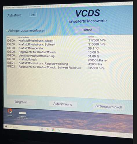

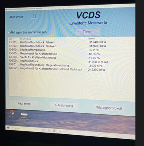

Was mir im Leerlauf laut Vcds aufgefallen ist:
Der Kraftstoffhochdruck-Istwert schwankt im Leerlauf über und unter dem Sollwert.
Kraftstoffhochdruck-Istwert: 317300 hPa
Kraftstoffhochdruck-Sollwert: 313300 hPa
Der Kraftstoffdruck schwankt ebenfalls zwischen 26000 und 32000 kPa.
Kraftstoffdruck: 28790 kPa rel
Die Regelabweichung des Kraftstoffhochdrucks im Leerlauf pendelt zwischen verschiedenen Werten wie -700, -6800 hPa und 5400 hPa.
Der Sollwert für den Raildruck des Regelventils für den Kraftstoffdruck beträgt 245700 hPa.
Meine Frage lautet: Gibt es einen Fehler im Kraftstoffsystem aufgrund dieser Regelabweichungen oder hängt dies mit dem AGR-Modul und dem DPF zusammen?
Ich bitte alle Sharan-Besitzer, ihre Erfahrungen mitzuteilen.
Im Anhang befinden sich auch ein paar Bilder!

ZR ist in Ordnung! Ich vermute irgendetwas stimmt nicht mit Kraftstoffsystem vielleicht Druckregelventil oder Drucksensor oder die Pumpe im Tank!
Hatte ungefähr das selbe problem, bei mir wird morgen das Steuergerät von der Intankpumpe gewechselt vlt. Ist es auch bei dir so.
Stürzt den der Druck auf einmal ab und normalisiert sich der dann sofort wieder?

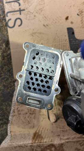

Hey Baris,
Hab heute AGR zerlegt und war komplett zu (Siehe Bilder)
DPF sowieso zu! Ca. 0.18L laut Vcds
Katalysator zerbröselt !! (Muss neu kaufen bzw Nachbau)
Wollte eigentlich Kat auch reinigen lassen :((
Der Druck ändert sich bei mir immer, der fällt runter und geht wieder hoch!!
Hatte kein einzige Fehler im Steuergerät!!

Wenn’s AGR verstopft ist würde ich das so lassen :)
Zerbröselter KAT erklärt den schlechten Motorlauf. Der DPF scheint aber OK wenn man den Druck anschaut.

Ich habe AGR doch erneuert, Marke Borgwarner Wahler ca. 250€ und DPF wird dann bei der Firma Barten geprüft und gereinigt. Den Kat kaufe ich mir von der Marke JMJ und kostet ca. 520€!
Wenn ich aber nochmal mit AGR Probleme bekomme, werde direkt am Motorblock die Öffnung mit einer Dichtscheibe zumachen! :D
